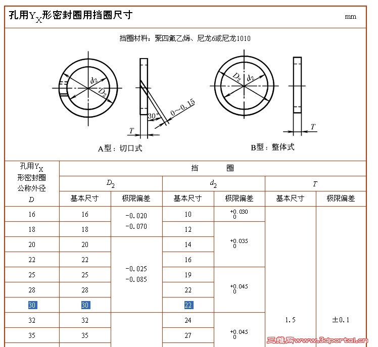

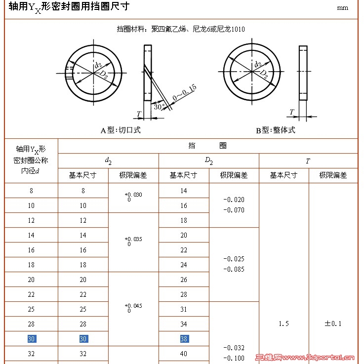

一般聚四氟乙烯密封圈,结构上组成斜开口的,如果密封圈安装轴的直径为30,密封圈的内径应该给多少合适?密封圈的单边厚度为5mm,那么与密封圈外圆配合的孔孔径应该给多少?
发表于 2012-2-18 13:15:40 | 显示全部楼层 来自: 中国湖南岳阳

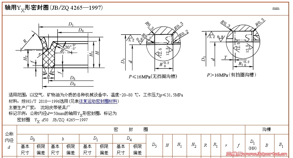

D(H9),d(h9),参考一下轴、孔用Yx型密封圈应用。
