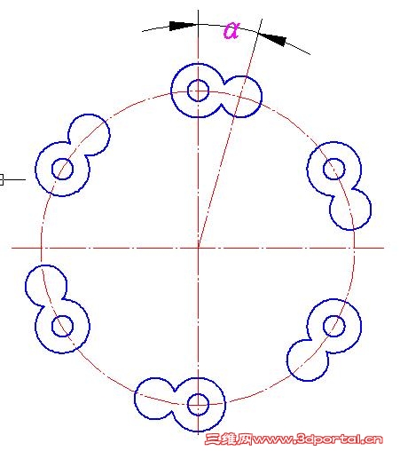

[已答复] 请问大家这个角度是多少?

1.尺寸要素不全
$ g+ [4 a% l: O+ o% i/ V$ s2.图都画好了,标注不就自然显示了

有实物的话,量出两孔到圆盘中心的距离R1、R2,再量出两孔中心的距离A,即可计算出你所画的角度,或者在CAD上画出来,角度也出来了。

" v" p( D6 N7 u* F" F1.有专业做这个的能提供尺寸那是最好了。; f* w- @4 c$ o1 V) J2 z
2.自己把实物量准一点,问题也不大的。三个尺寸,大、小圆的圆周中心距,大、小圆的相对中心距。应该能量好的,作图就出来了。

量出相交大圆和小圆中心的水平距离和竖直距离,以两个距离作出一个矩形,求出对角线与长边的夹角不是很容易吗?

嗯 就是怕量不准  所以想问问大家有没有有专业做这个的 给个准确的值 , 要是没有 只能测量再画图测量了

一般来说设计的不会去标注这个角度,大多是标注两孔中心与圆盘中心连线的夹角,自己测量绘图的话这个夹角按测量值计算后取整。
