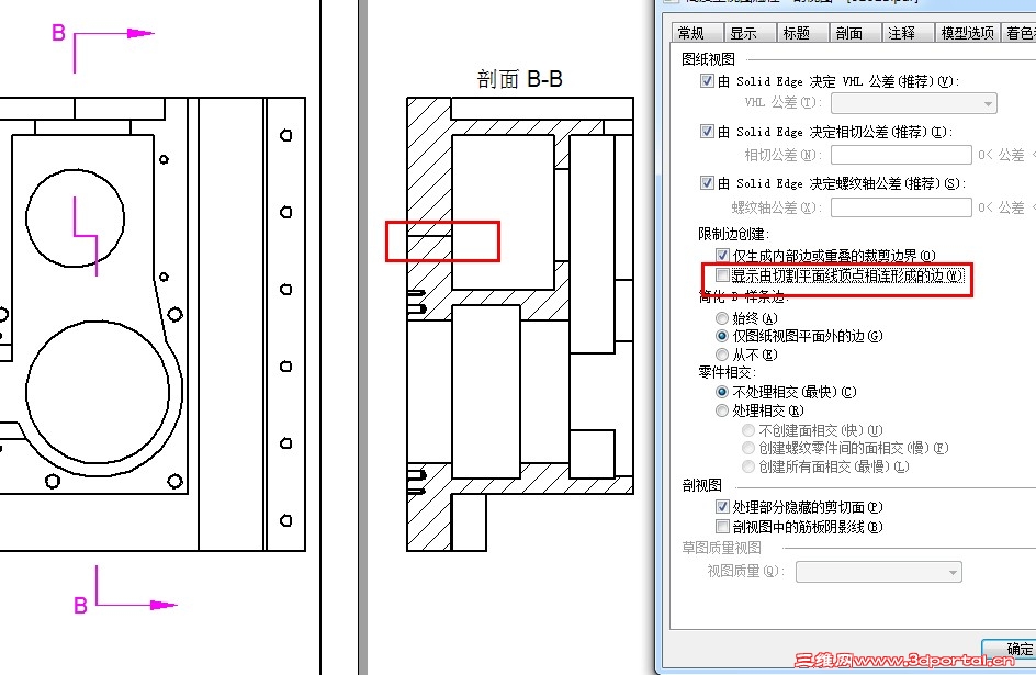

Solid EdgeST4工程图剖切线转折处的实线取消显示2 m! |$ ], @! E0 m; l, X0 Y
7 R% W& a/ u' h5 I有朋友问Solid Edge工程图中的剖切线转折处的实线怎么取消,现在多出来的粗线条不符合制图规范。录个视频演示下取消显示的操作。
