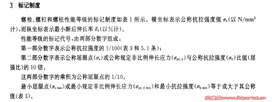

2 Y0 z3 t4 q# p( z修正一下你的表述,8.8,不是公差等级,是性能等级。抗拉强度800MPa,屈服强度640MPa,
9 n, b, w' c- H' O: R 0 M! \  A! v2 X! ?2 {" m5 m, n
详细介绍,请参考此标准GB/T 3098.1  紧固件机械性能 螺栓螺钉螺柱
& b2 G# O. f; N, c. i2 z
) n! `3 _  H* ]% G- x1 z QQ截图20120222134602.jpg ; [, T: s$ q$ n5 B$ o$ W; |, r

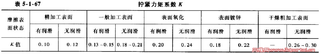

3 n8 i* @7 f  m. {/ |给你一份计算拧紧力矩的工具,
$ l. U' c4 r# h$ ?
3 ?  z% N4 }& V, v& Y6 W- Y* I% m QQ截图20120222133634.jpg ; m$ o$ z$ O  s, C  y+ |. n

发表于 2012-2-29 19:08:08 | 显示全部楼层 来自: 中国广东深圳
计算软件冒失不错,但前面K的系数取0.12有待推敲, Ma=KDF) X0 ]! \1 D/ ^( S
国际上常规都采用VDI 2230去取值的,德国机械协会标准

发表于 2012-3-20 23:25:20 | 显示全部楼层 来自: 中国江苏苏州
K值可参考上表,一般为0.1-0.3之间
