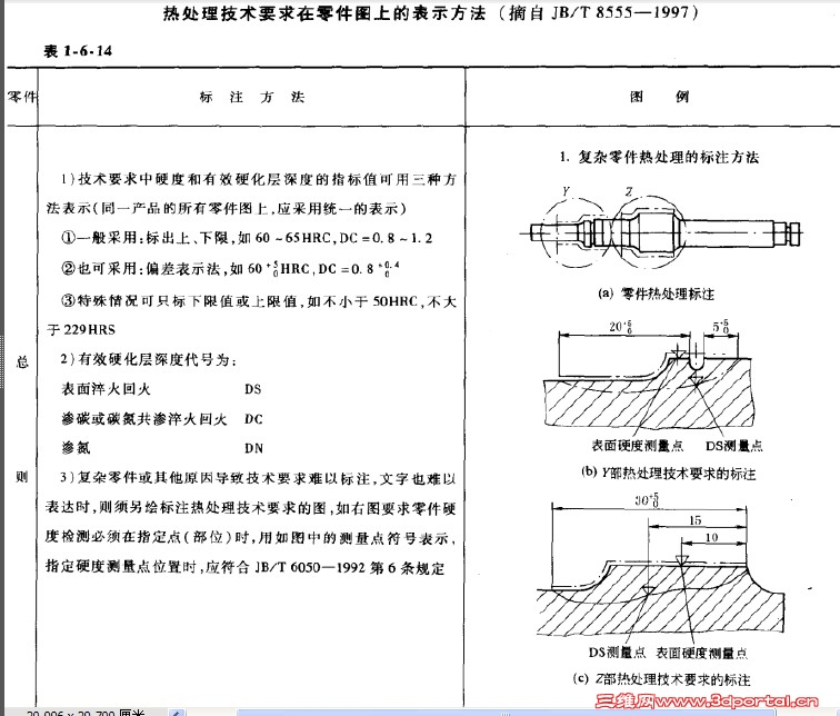

我要表示一根轴需要表面层0.2-0.3mm硬度50-55度左右,我应该怎么写? 就写HRC50-55,S0.2-0.3吗 还是表面淬火02.03,HRC50-55

S是渗碳的意思,应该不对。2 D+ f3 P% I' q! Y) w* H+ {
火焰表面淬火应该写H,感应线圈的高频写G

请参考手册,热处理表示方法。
热处理表示方法.pdf

在技术要求里这么写
9 A4 W5 @$ s' \+ G4 z6 M) I5 m8 P
2 w1 D; ^+ }8 H5 n, ]% T* L表面淬火,硬度:50HRC~55HRC,硬化层深度:2。

火焰表面淬火   H     火焰表面淬火+回火硬度为52-58HRC,标注为H54

1 z3 h0 F- q- U8 }( t5 u: z" o! R个人感觉,还是不要写的这么简略,能用文字叙述最好,呵呵。

图纸标注不允许使用汉字,只可用符号,见五楼
