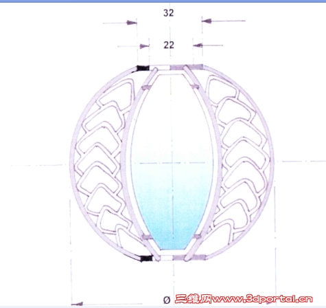

搜狗浏览器截图.jpg 求教哪位高手教我画这个图片的实体图,谢谢。
发表于 2012-2-23 21:14:26 | 显示全部楼层 来自: 中国广东广州
楼主;平面花窗,还是球体啊?
 楼主| 发表于 2012-2-23 22:14:57 | 显示全部楼层 来自: 中国广东东莞
是六个面球体
 楼主| 发表于 2012-2-23 22:27:26 | 显示全部楼层 来自: 中国广东东莞
是一个直径100MM的球体,

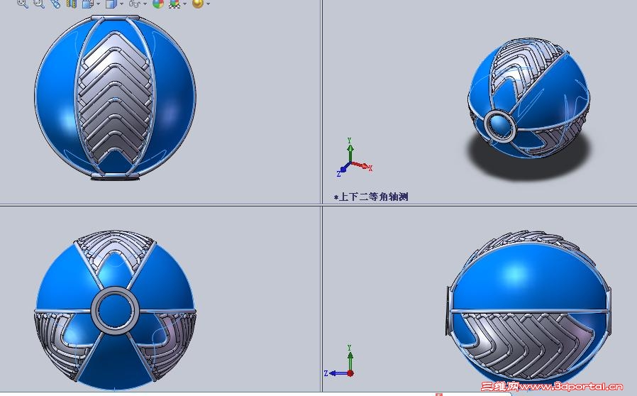

发表于 2012-2-25 12:01:51 | 显示全部楼层 来自: 中国河北保定
不知道喜不细借样几?6 q% g" ~, [* K1 z% N: U1 l3 V% F
无标题.jpg ! c/ D+ g& w- Z" M+ d
( X6 g* d* }4 o
SW11格式9 F* ?+ l3 M: h' U; R7 m
零件3.rar (700.43 KB, 下载次数: 50)
发表于 2012-2-25 12:02:51 | 显示全部楼层 来自: 中国河北保定
呵呵,尺寸大概画的,没有按楼主的要求,权当抛砖引玉吧!

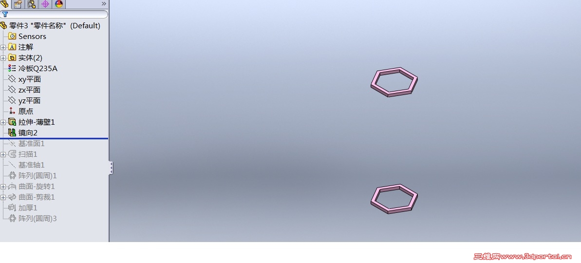

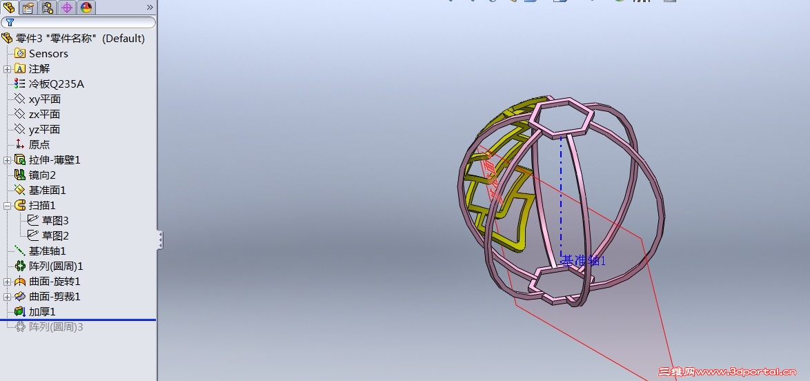

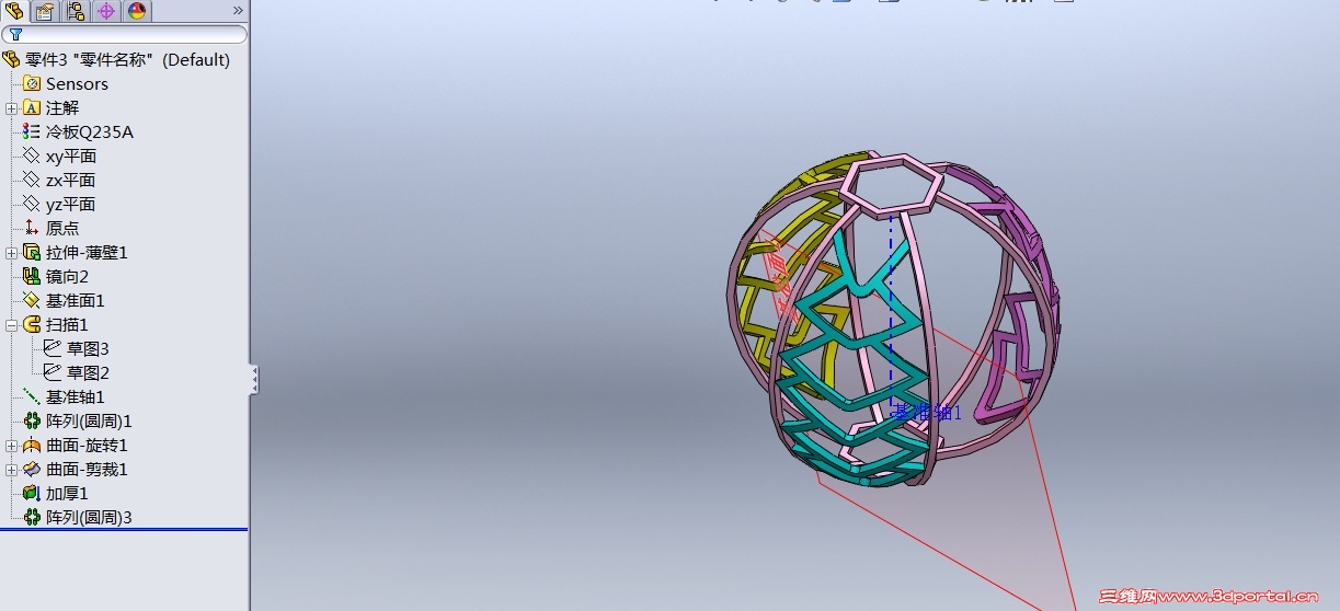

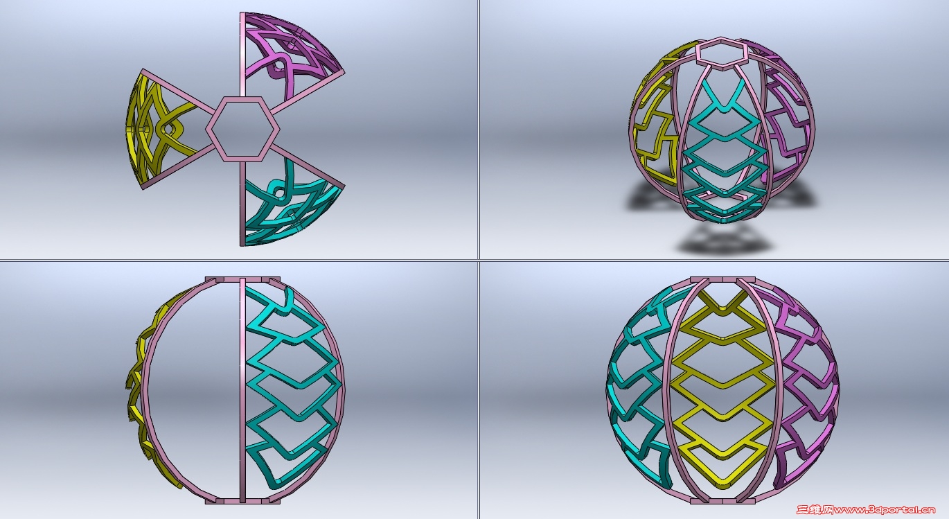

发表于 2012-2-29 22:16:53 | 显示全部楼层 来自: 中国河北保定

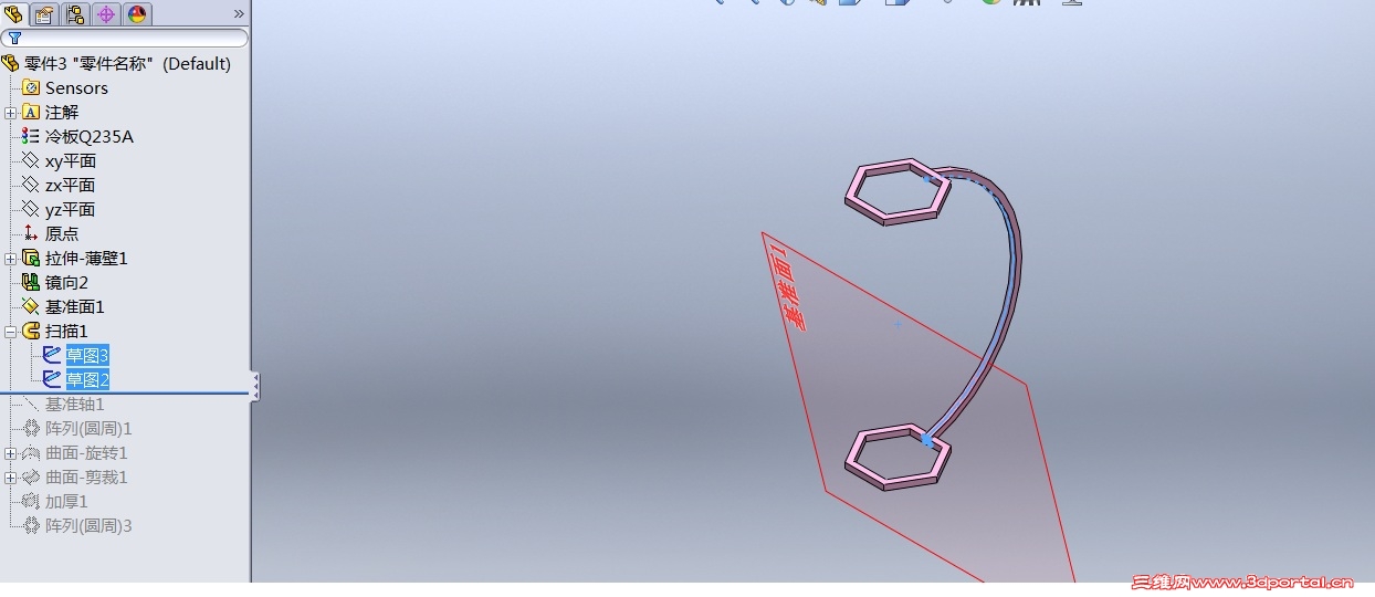

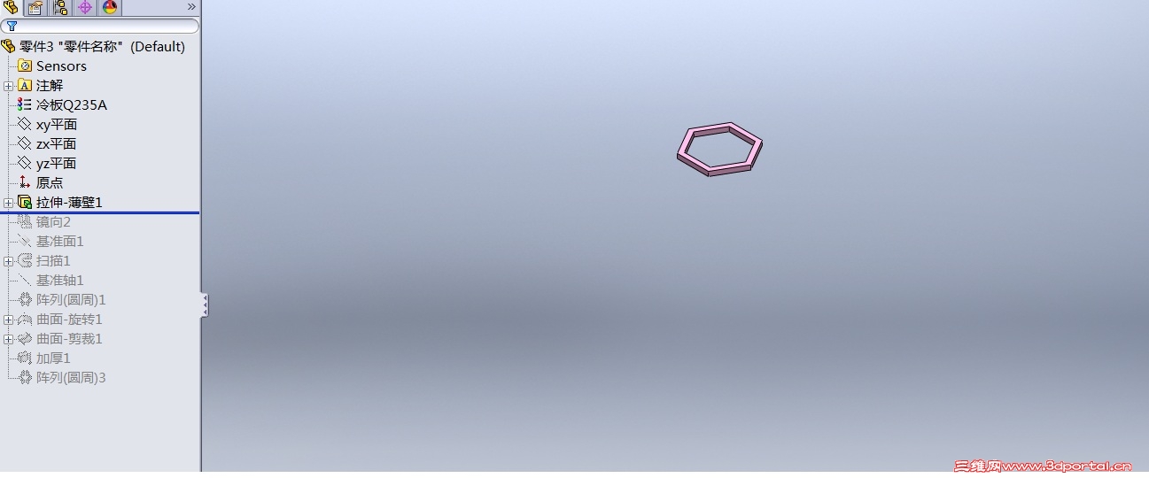

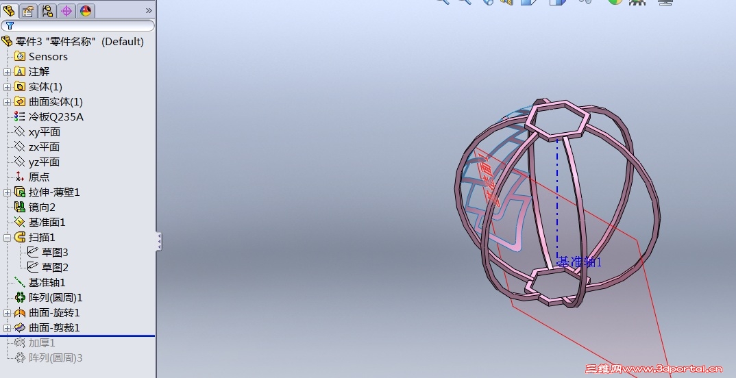

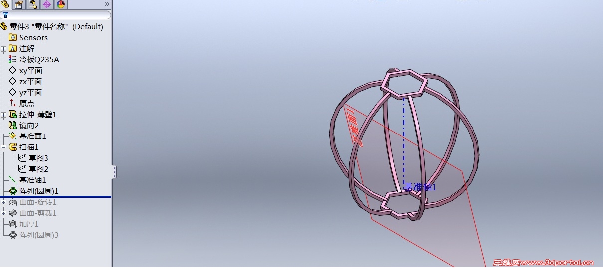

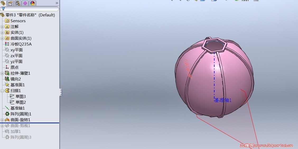

呵呵,真拿你木有办法,我的操作步骤# {; k2 ~! F* ?& @
! ?: D+ N" o% u- X4 ~% X 3.jpg * P" x3 o1 x+ z( H3 [
, Z1 z7 l) b0 a6 f4 j 6.jpg ! q+ J. j* L1 ^! G8 C/ j/ F5 R
8 _* X: Q5 O, {( C" I 8.jpg
