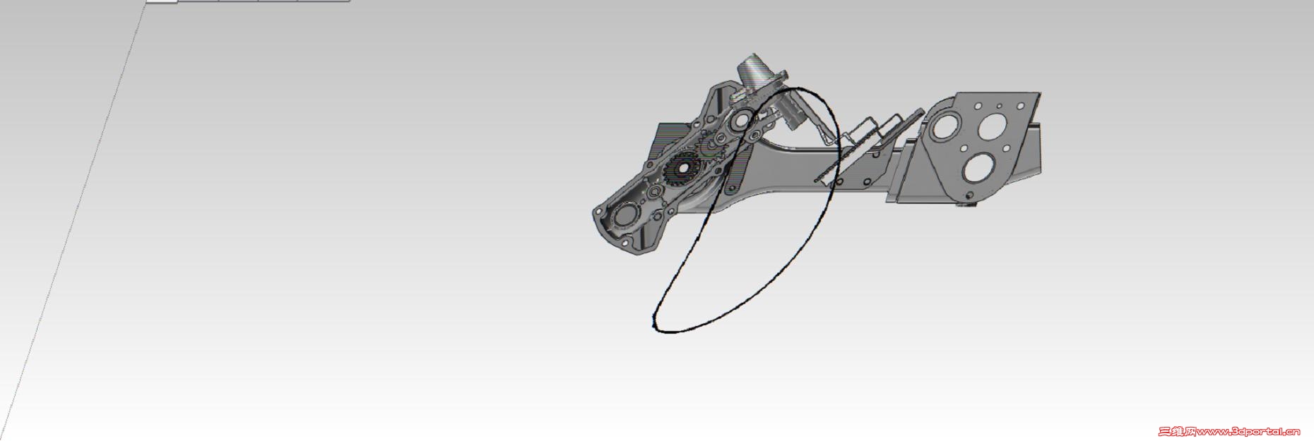

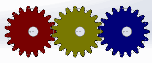

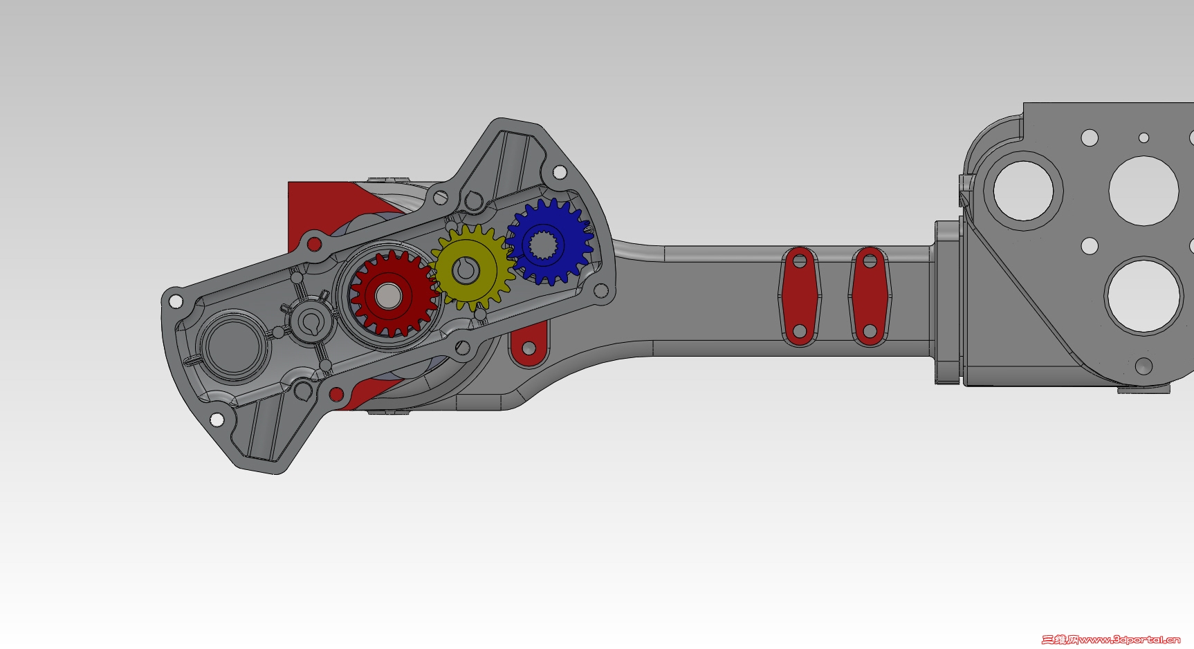

三个19齿齿轮,红为固定,黄为过度,蓝为从动,想做下运动轨迹,如何配合呢?各位

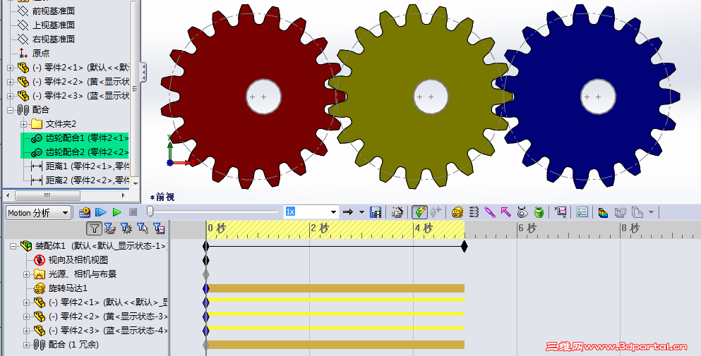

发表于 2012-2-27 03:23:36 | 显示全部楼层 来自: 中国四川攀枝花
5 f8 G  ?! e5 F& Q9 _9 ]8 A2 z
2 G  y5 l. c& h* K. B% r# s* W画出分度圆,用分度圆来做齿轮配合,就可以模拟运动了。

发表于 2012-2-28 11:10:05 | 显示全部楼层 来自: 中国北京
还有啊 3 o. `6 q# P: I
2楼那个动态图 怎么看怎么别扭, u# A) O/ C; W5 v' V
它的轴转和齿不是刚性连接的?
发表于 2012-2-28 14:10:03 | 显示全部楼层 来自: 中国四川攀枝花
还有啊
6 f# G" z$ B; ~. p. q' y/ G2楼那个动态图 怎么看怎么别扭
; c+ g+ O, y% a# a2 Q+ Z9 D. ~它的轴转和齿不是刚性连接的?& I+ g, Y, K7 w2 f: G+ D
caption_cn 发表于 2012-2-28 11:10 http://www.3dportal.cn/discuz/images/common/back.gif
3 M; Z. A1 y8 v+ B3 k
) M# R7 R- S9 s1 Q) q9 @/ U  d; A+ {我做的是刚性连接的,这些齿轮是偏心的(都是刚性的),红色主动齿绕回转中心匀速转动,过渡齿轮和被动齿轮转动模拟就是这样的。

发表于 2012-2-29 13:43:55 | 显示全部楼层 来自: 中国宁夏银川
这个结构有什么用
发表于 2012-2-29 15:15:36 | 显示全部楼层 来自: 中国浙江湖州
插秧机的分插机构,,模仿人手的插秧动作
