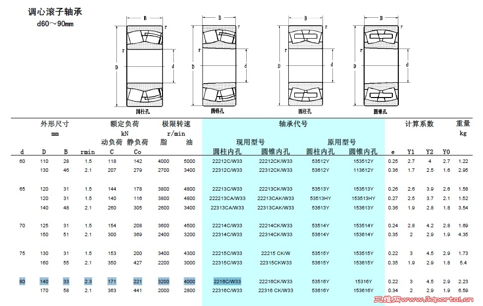

请大侠指点承重5T,转速1r/min,内径80mm,应该选哪个型号的轴承啊?

你说的太含糊,轴向是否需要定位?精度怎样?; i& x; C# a' I) I& o- r8 \. D
如果要求不高,转速很低,可以考虑用滑动轴承(轴瓦);如果要用滚动轴承,可以选圆柱滚子或调心滚子轴承。

谢谢,单列圆柱滚子轴承中216的可以,谢谢!

这个其实很简单呀,用深沟球的便宜,因为轴承根本没有转速,只要考虑其承载能力即可!
