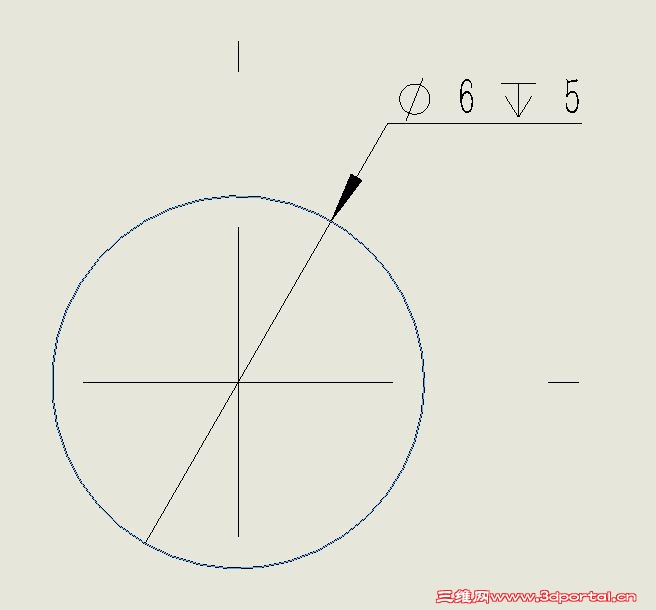

请教图片中标出的直径数字离转折点太远了,如何能让数字靠近转折点一点啊。谢谢了

SW工程图方面有的是没办法的。比如说标注孔尺寸方面,孔规格和孔深标注出来,总是隔了一个大空档,真不知道怎么弄。
发表于 2012-2-27 19:28:07 | 显示全部楼层 来自: 中国湖北随州
很简单的啦,在文档属性里面将"水平折弯"的参数改小一点就OK。

0 J+ S* f5 ^* d: r" X不行啊,改到1了,基本没怎么变化呢?注意是孔标注,而不是智能标注

把孔标注里的空格删除即可
