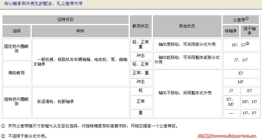

[讨论] 为什么轴承外圈公差是负的,轴承座公差还选正的
发表于 2012-2-27 22:03:00 | 显示全部楼层 |阅读模式
为什么轴承外圈公差是负的,轴承座公差还选正的0 D! R# i3 s! N
以前我一直没有注意,,,因为我都很少差手册,,,2 u$ H6 a9 {, A  x$ M- y
$ w) s; u3 N* X) h2 E% u
小轴承一般轴:选-0。002到 +0。0152 u& U5 a; z' n
4 N2 g* V3 t5 K/ n3 J, W
轴承座:+0。003 到—0。0131 |1 t3 j5 D( ]: }- [0 H4 y. j
5 g: _# x% R1 s( `( e" ]& d/ X今天看了大家的介绍,,好像轴承外圈公差是负0到3丝内的* I7 F) C0 G8 W6 a" h" t* T) c0 r: Q& O
' }" c( Q( b2 Z9 a
为什么轴承座还选正公差,比如H7 H6 K7 J6 等等,,,,都是过渡的,,,,正上偏公差还多几

* m/ V5 {0 E1 G2 R轴承座的公差选择要根据负载的性质(周向固定,摆动还是旋转)来确定,具体要查手册。
asdolmlm + 2
发表于 2012-2-28 10:39:56 | 显示全部楼层

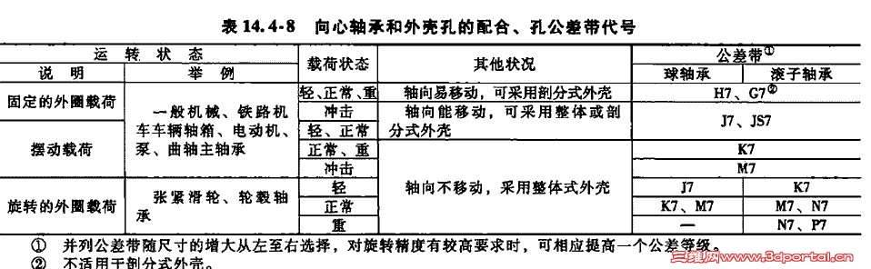

这与轴承所受载荷和轴承外圈的工作状态有关。轴承外圈固定不动,配合就松,楼主说的有这种情况。如果外圈旋转、载荷又大,外圈与轴承座孔的配合就需要紧,是过渡或过盈配合,见下表:
asdolmlm + 2
发表于 2012-2-28 16:23:22 | 显示全部楼层
你可以看下GB/T 275,这个是轴承与轴及外壳配合的标准!
