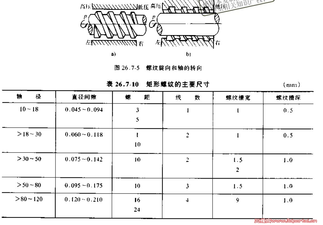

 楼主| 发表于 2012-3-2 08:17:45 | 显示全部楼层 来自: 中国河北石家庄

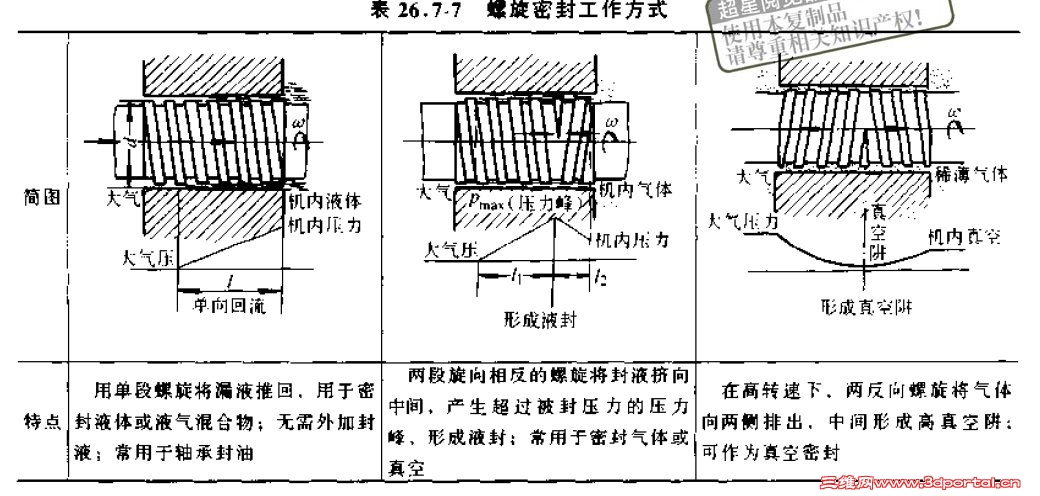

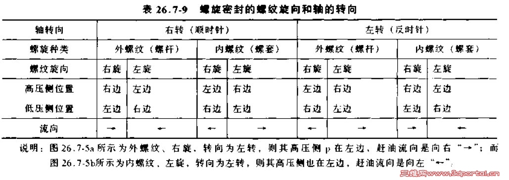

发表于 2012-3-2 22:21:37 | 显示全部楼层 来自: 中国广东东莞
本帖最后由 tangcarlos3d 于 2012-3-2 22:23 编辑 * A: q7 O6 s: x: }) n
/ n# K+ c4 s1 R/ ?给你一点资料,这是对第4个方案的补充资料:
