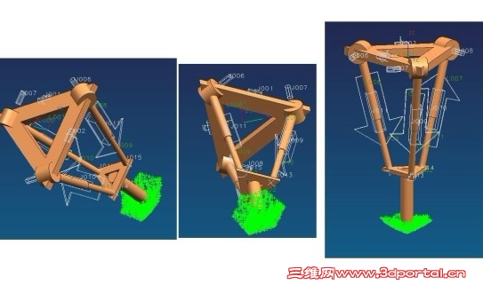

未命名.jpg 图为UG仿真做的并联机构的运动范围仿真    绿色部分为端部的运动范围。想问下高手们SW能否做成类似的仿真
 楼主| 发表于 2012-2-28 22:09:37 | 显示全部楼层 来自: 中国浙江杭州
求救呀  各位大神

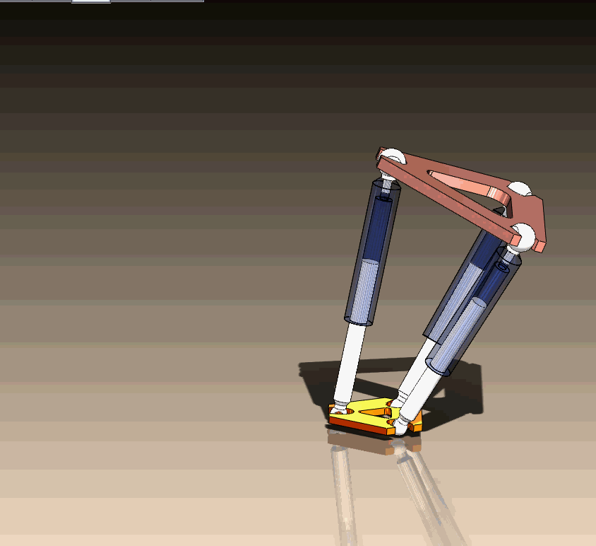

 楼主| 发表于 2012-2-29 17:00:43 | 显示全部楼层 来自: 中国浙江杭州
大侠能教下如果做的过程么?????
发表于 2012-2-29 21:36:18 | 显示全部楼层 来自: 中国广东广州
本帖最后由 fsjt 于 2012-2-29 21:47 编辑 5 H1 Q9 y" W1 K7 p
大侠能教下如果做的过程么?????0 l3 k' k: A; v
gunking07 发表于 2012-2-29 17:00 http://www.3dportal.cn/discuz/images/common/back.gif
0 w2 E2 _$ n. `! {; }$ x7 N/ c2 n: k9 P7 `2 y
$ P  \* ?: C% Y" }4 L4 c" T/ ~# H 失行器.gif
5 y7 n8 m7 p9 K3 n( x) [6 H; c3 R6 @, h0 V& {, g. d/ Q' p
SolidWorks 2012  文件+ x5 R/ T9 c1 ^# ~; I8 ^7 O0 ~% p
; w( t4 `& w% ~
失行器.rar (1.49 MB, 下载次数: 57)
发表于 2012-3-1 09:18:07 | 显示全部楼层 来自: 中国山东烟台
路径配合?
