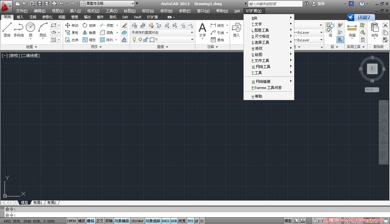

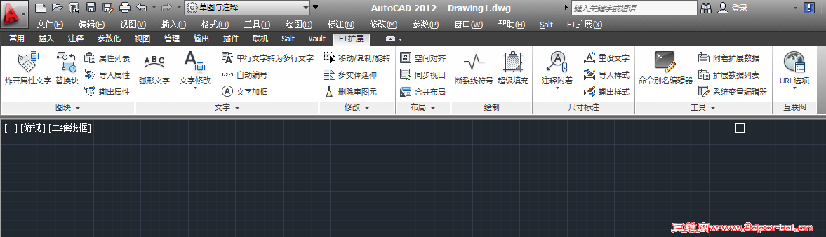

* [! t2 Q( `+ G1 D+ f) C& p( G8 n我有Auto CAD2006、2010、2012Express Tools的汉化文件……3 d  Q+ `+ ^2 Z5 b" e5 \! M
汉化后的Express Tools工具条……
