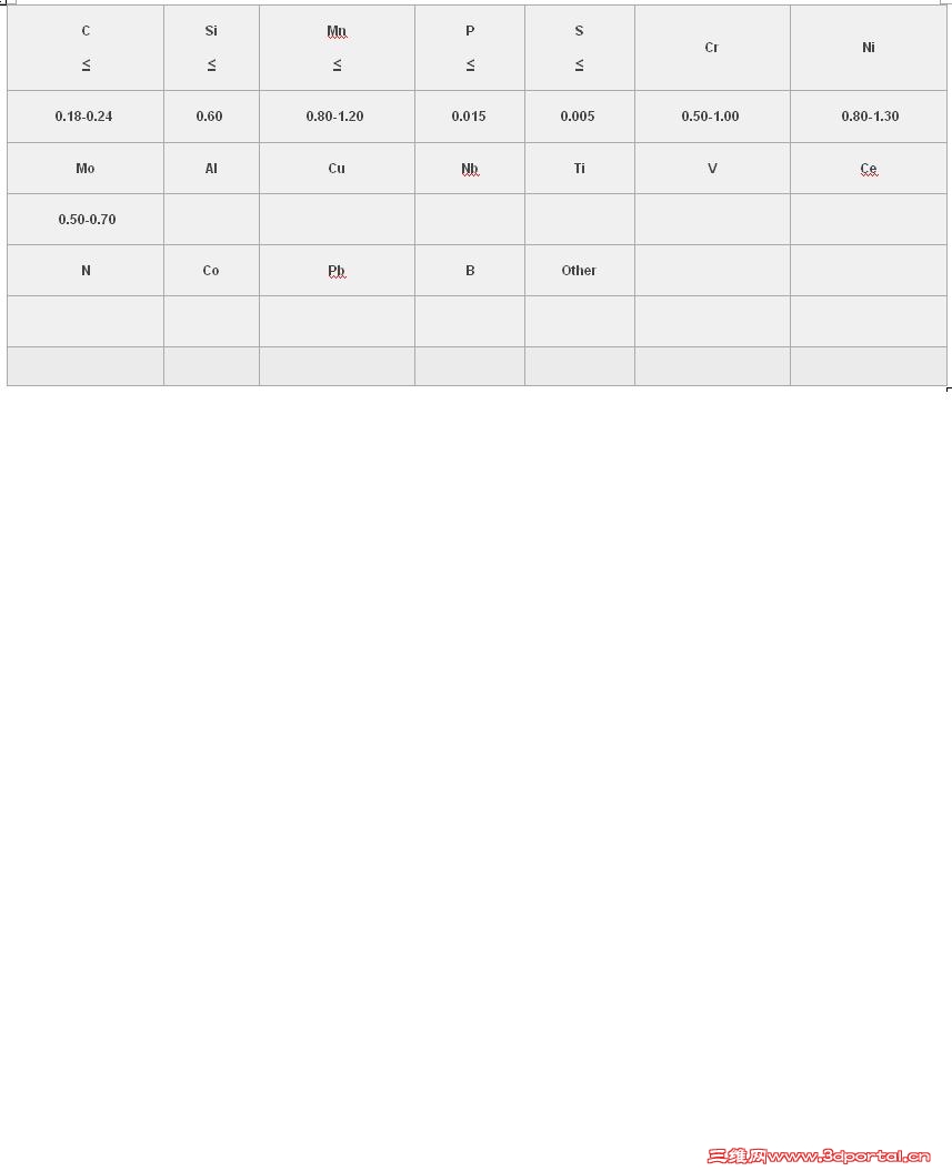

德标G22NiMoCr5-6  1.6760对应国标及机械性能及热处理工艺如何?目前手上资料找不到此项,有了解的能告诉下,感谢~~

德标G22NiMoCr5-6 1.6760的化学成分$ v. z% M; m$ P4 o4 x  F
0 d0 u( g9 A1 f( O3 [+ U2 l
) t" `; C: U- i
2 [% ~% l. ^# V2 W0 b9 H) |/ v: r* w7 S6 j1 R
9 o! M# u- x' z4 H& @) P5 |只知道其抗拉强度为≥800MPa。
