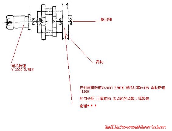

3 F! S8 C3 Q9 c/ t已知电机转速V=3000 R/MIN 电机功率P=1KW 涡轮转速=1200
7 y( T: K% ?+ _+ h4 ]) x+ K3 P! b8 l7 p" p# b
如何分配 行星机构 各齿轮的齿数,模数。. R0 R- d+ f: j8 Z. \
) i3 S/ G% ?7 h2 F+ V% j1 X) ~
4 S$ }5 a; J0 E% c) K0 P
还望各位老师 不吝赐教...

但是里面介绍的 行星齿轮机构及计算方法 都是针对有内齿轮的行星机构..0 y7 r' h& N& H
* G; |  F' g% @) I. z9 z
请看图:; |4 ^# h5 }. o. O5 K; O
. L+ C! q, _) h- d/ h
请各位老师指教..

搜下“行星齿轮减速器设计系统”软件,另外,你只给出了输入,没有输出参数
发表于 2012-3-5 16:34:13 | 显示全部楼层
工况如何?中心距有何限制?& s$ ]& \" d# ?# F7 {

6 c: A1 \5 W3 p! @$ Z: q输出转速1200 即 涡轮转速(因为涡轮 与主轴用轴直接连接,同时它也与行星架两齿轮连接)请见1楼 图:
2 K  f% r% O" O3 _* x( n7 U8 V9 b7 K3 M1 s6 A5 h% b3 }6 I7 V
工况: 用于 金属切削加工机床 % N3 {8 `6 \: R; R  z# H
快速进给+工作进给
, Q1 j& F/ y+ C) _5 Q% \2 k& ]9 ^& H% z
中心距 要求: 中等尺寸一下都可以* Z2 v: O% M# g$ H% H
: v9 K" Z% n! R- j2 X9 f6 @请老师指教..(简略设计过程也OK啊)

没有做过这么小的,给你一组数据,供参考。5 ~2 H1 |' a. V1 Y) t8 C
齿轮材料为调质锻件,轮齿精度8级
8 Y7 J8 z' p, H% O. q6 H+ A, o% {   中心距(mm)            a1= 22./ U. e3 Y3 d' {
     模数(mm)              m1= 1.! _5 e; d7 s. D9 @" C/ U9 F5 @
     齿宽(mm)              b1= 10.0
" d' |: B0 }# x     行星轮个数           np1= 3
, ]7 J) x: T  }0 p  }5 f$ f! M     太阳轮齿数           za1= 34& a5 E4 Z' x& C
     行星轮齿数           zc1= 97 J# a  m# @: V6 v7 d
     内齿圈齿数           zb1= 53
  p9 j% R; A4 h# b     太阳轮变位系数       xa1= 0.1132
3 b$ O, P1 p. Q# |     行星轮变位系数       xc1= 0.4275
+ i$ j+ f/ S" O+ K& B& D     内齿圈变位系数       xb1= 0.4275
, ^: m- b5 P8 ~, M6 f/ G" g) L     设计速比              u1= 2.5588

这个速比很小,用平行轴来做可能更简单。

我上传的那个图(请看第一楼) 里面没有内齿轮啊
  n5 A  S! X  j" q4 T
9 d( S7 Y! ^! Y4 ?' d7 {/ n这位老师 !
1 Q+ T0 U1 \1 p# ]
3 o9 O1 i" |' S4 D* j6 B请你就此图(1楼)麻烦老师 标示一下 哪个齿轮是 太阳轮 内齿圈 行星轮

各种行星机构都有内齿轮(内齿圈) 这个图却没有!  L' x. n- N" z- ~) e8 L+ E  g
) K4 {8 K* ?9 M0 \; f: s还望各位老师 多多指教啊

内齿圈就是这个箱体的外壳,一般是内齿圈与壳体是做成一体的。把你四楼的NGW图仔细看一下就能明白了。6 \7 d; B& g* m! V
因为速比比较小,是先增速再减速,很浪费,且行星轮齿数太少,不适合做行星结构。

) E/ q' G. ]- ^; D* q2 t/ _内齿圈与壳体做成一体,但图中,没有内齿圈啊...$ ]  u9 l3 h. x3 `$ U: Y! b% v  U4 D
0 q/ o* H) G8 @& {- ~! O, k0 o(若做成一体,应该可以看见内齿圈吧)* v( P3 H( J  [. c% q8 s# F
) t1 z+ _& G5 H7 q6 R) U
9 `' R- k) d# w谢谢...请赐教..

原来你那图不是行星机构,只不过是个两级的减速机构,给误导了
