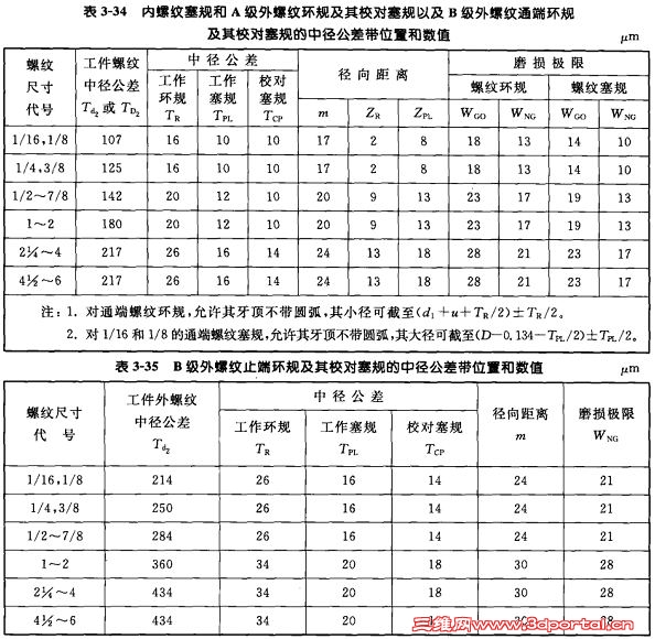

最近发现成量的螺纹塞规G3/4 G1/2螺纹塞规,终检检验后发货到客户那里,止端检测不合格···
0 ?1 w' [9 @7 k1 p  a我拿来检测发现,G3/4(T  Z2)我们的螺纹塞规 ,客户(TB   Z)通规检测都是一样的,就是止端不一样,大径少0.20丝。+ D0 Q' t& `1 J. P- G( D
在网上找了很多资料,都没有检测标准。4 R2 j9 _( Z& v7 S6 ^8 `: I
本标准规定的螺纹量规适用于检验GB/T 7307-2001规定的55°非密封管螺纹量规。
' J/ J* ?- M# a购买此螺纹种类甚多,塞规精度分别代号为(TB  Z)(T  Z2) (T  ZA)(TB Z2)。: _% r  m2 d3 D7 M/ ^0 R) I+ l; F$ K
环规精度为(TB AZ) (TB BZ)(T Z2)(T ZA)。. `+ d9 I1 A. e( l
现在求助大家谁有塞规G系列(TB  Z)(T  Z2) (T  ZA)(TB Z2)。的检测标准·····( u; w  h/ h% P" F9 ?' u
急需,盼望大家帮忙???% M1 q: i6 c" Q8 N& E5 E  [2 N

G系列螺纹塞规及环规精度等级与中径公差带可参考下表:

JJG888-1995,按标准计算出来的不对研究中
