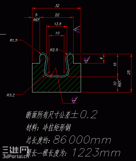

如附件图示,总长86000mm,材料为:冷拉矩形钢,其中最长一根长度是1223mm,求助加工内腔或整件采购,本人在江苏常州,有意者或能提供加工信息的请尽快与本人联系,电话13961251378,谢谢!

做成型刀,分段铣即可

上刨床,刨出外型,在用成型刀刨个圆角.
