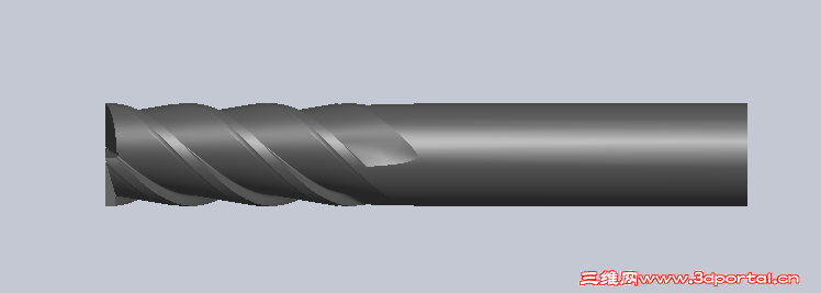

QQ截图20120302152928.png 收尾不行,请各位大虾们不吝赐教

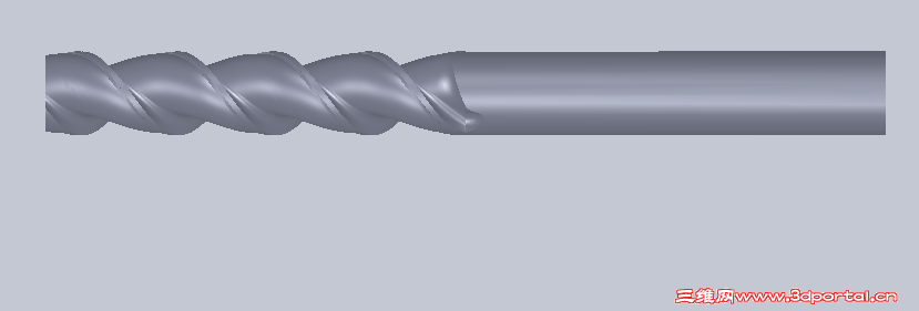

QQ截图11.png 自己又绘制了一把四刃立铣刀,因为没有标准的参数尺寸,画的不好,只是收尾处有所改进,还望大家评评
发表于 2012-3-3 18:36:12 | 显示全部楼层 来自: 中国浙江杭州
没问题, 铣刀,螺旋底部是一条倾斜的直线, 而不是弧度+ X+ Z6 t7 k! q' Q' Z( Z; @+ h- E
0 q' X9 j( ]( v, H8 M9 f& i你第一个图是弧度,不正确,
. p) c' J5 a9 J8 }: A+ N$ o  S% G
第二个图正确," x, Z5 |* c8 A! G  ~) Y
: t1 h! b! N+ s+ o+ c/ s铣刀就是这么加工的,

发表于 2012-5-15 13:20:36 | 显示全部楼层 来自: 中国上海
4楼的收尾比较像,
