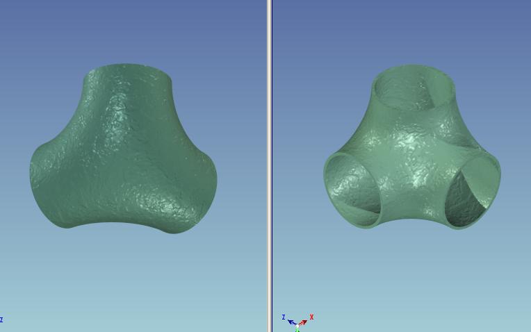

发表于 2006-5-24 07:28:19 | 显示全部楼层 |阅读模式 来自: 中国江苏常州

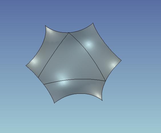

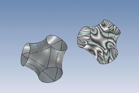

如图,大家练练手,主要曲面过渡的地方要平滑,尺寸任意定

 楼主| 发表于 2006-5-25 12:46:10 | 显示全部楼层 来自: 中国江苏常州

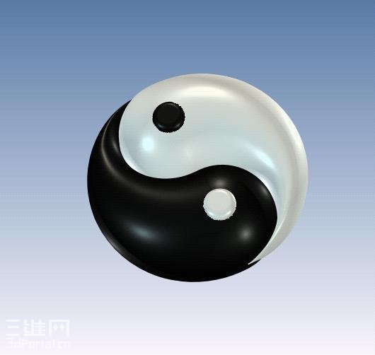

在别的论坛上看见的太极鱼,蛮很玩的,也做了一个
发表于 2006-5-25 19:19:07 | 显示全部楼层 来自: 中国上海
呵呵
漂亮很漂亮呢!!
/ ^- B& E  l: Y' Y+ j1 {那个太极的是实体还是曲面呢
发表于 2006-5-25 22:51:58 | 显示全部楼层 来自: 中国北京
不得了,还得多学学呀!
 楼主| 发表于 2006-5-26 07:29:49 | 显示全部楼层 来自: 中国江苏常州
原帖由 caixue119 于 2006-5-25 19:19 发表
$ T+ d2 h7 |- h( D( U6 n2 b0 W. Q1 I漂亮很漂亮呢!!
3 U2 E8 E! p' F" p- h那个太极的是实体还是曲面呢
5 y7 x+ R0 y4 l& i8 J
太极的是曲面做的

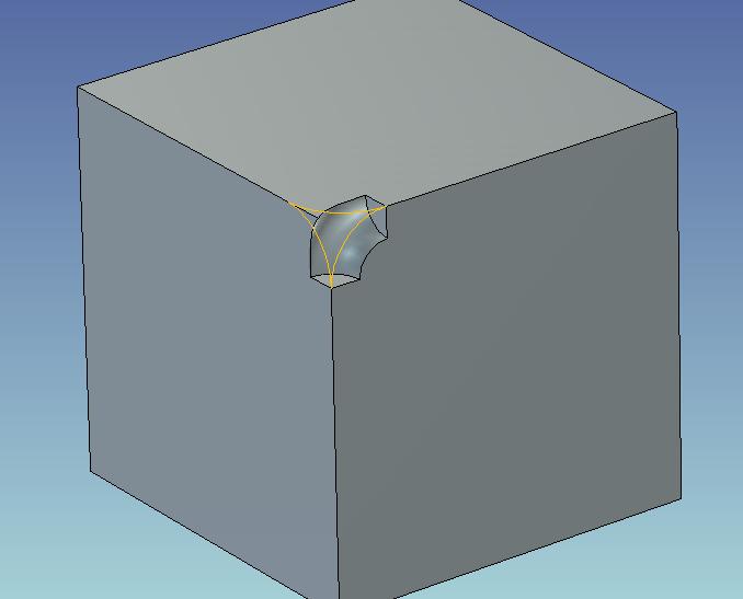

 楼主| 发表于 2006-6-18 17:52:29 | 显示全部楼层 来自: 中国江苏淮安

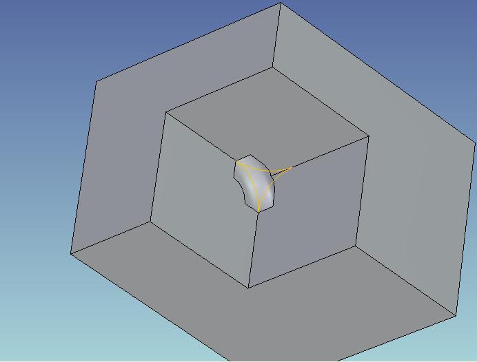

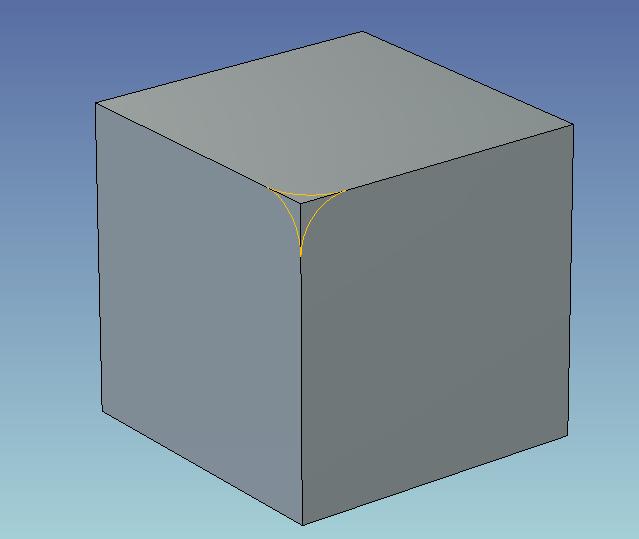

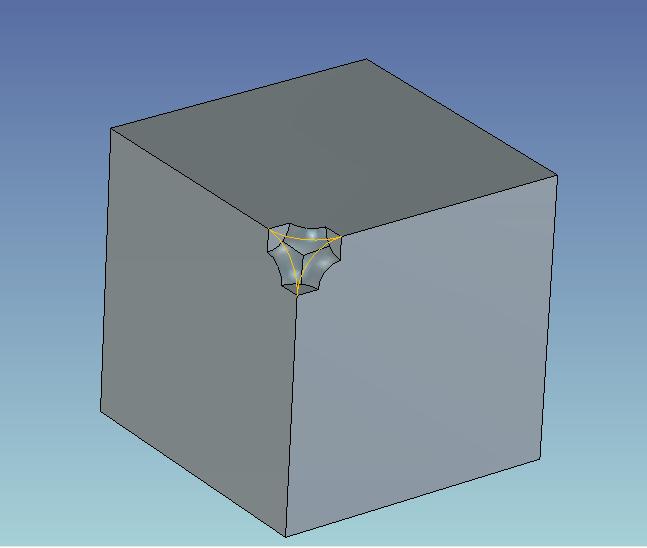

1、从设计图素里拉出一个正方体(50*50*50),在一个面上画R8的二维线。转三维线,旋转复制2个,如图所示。
4 P- e7 d0 K; L8 `2、选用扫描除工具对正方体除料,导动线选择三维线,结果如图所示。
" Z# z; K/ o7 E2 [8 s  e5 p( i* q4 q( m' Q) Z6 j* k
[ 本帖最后由 rhj0534 于 2006-6-18 17:54 编辑 ]

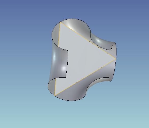

 楼主| 发表于 2006-6-18 17:56:48 | 显示全部楼层 来自: 中国江苏淮安

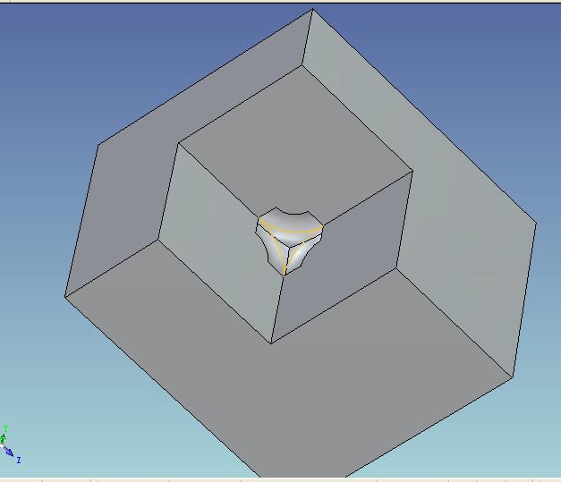

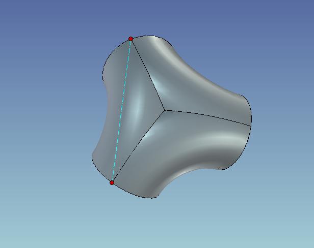

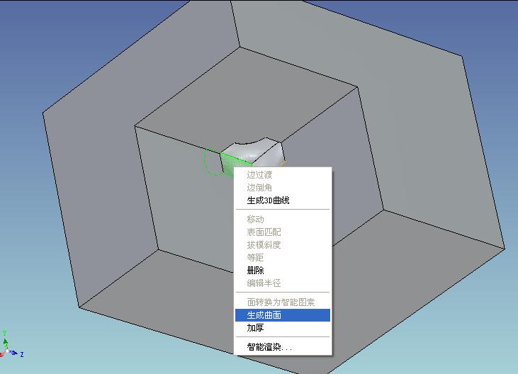

3、将除料后的实体的边缘线生成三维线,如图所示。
7 w: r8 k% e! l6 w+ e/ D+ `4、选用曲面填充工具,将三维线生成曲面。

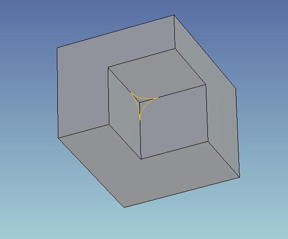

 楼主| 发表于 2006-6-18 18:00:39 | 显示全部楼层 来自: 中国江苏淮安

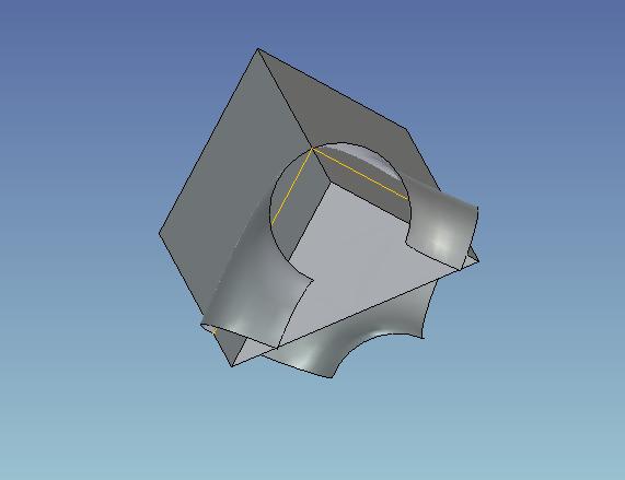

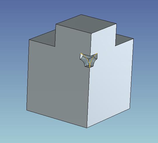

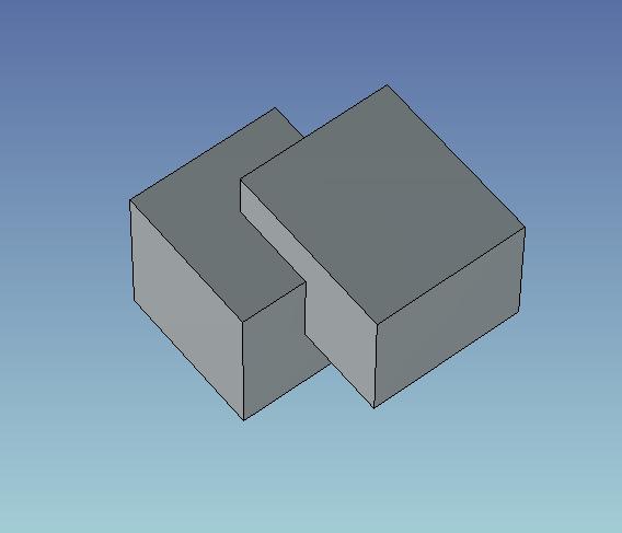

5、再分别拖三个长方体到正方体上,尺寸与正方体的两个边对齐。如图所示。3 d$ ~" w4 i7 C$ p( ^& p0 Q9 I
6、压缩掉正方体,用同样的方法,选用扫描除工具对三个长方体组成的零件除料。+ t1 E' ?5 f3 G
5 P! e$ t+ c6 o( p! _- v/ i

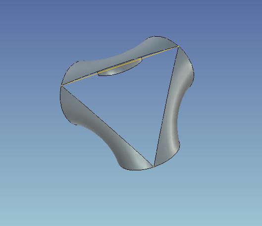

 楼主| 发表于 2006-6-18 18:05:38 | 显示全部楼层 来自: 中国江苏淮安
7、将除料后的图示部分生成曲面。并将三个曲面合并成一个曲面;
 楼主| 发表于 2006-6-18 18:08:46 | 显示全部楼层 来自: 中国江苏淮安

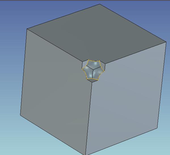

8、画如图所示三条三维线,用边界面将三条三维线生成一个平面,
- Z9 G8 V5 |1 }9、加厚平面,利用三维球将加厚的实体调整到适当位置,如图所示。

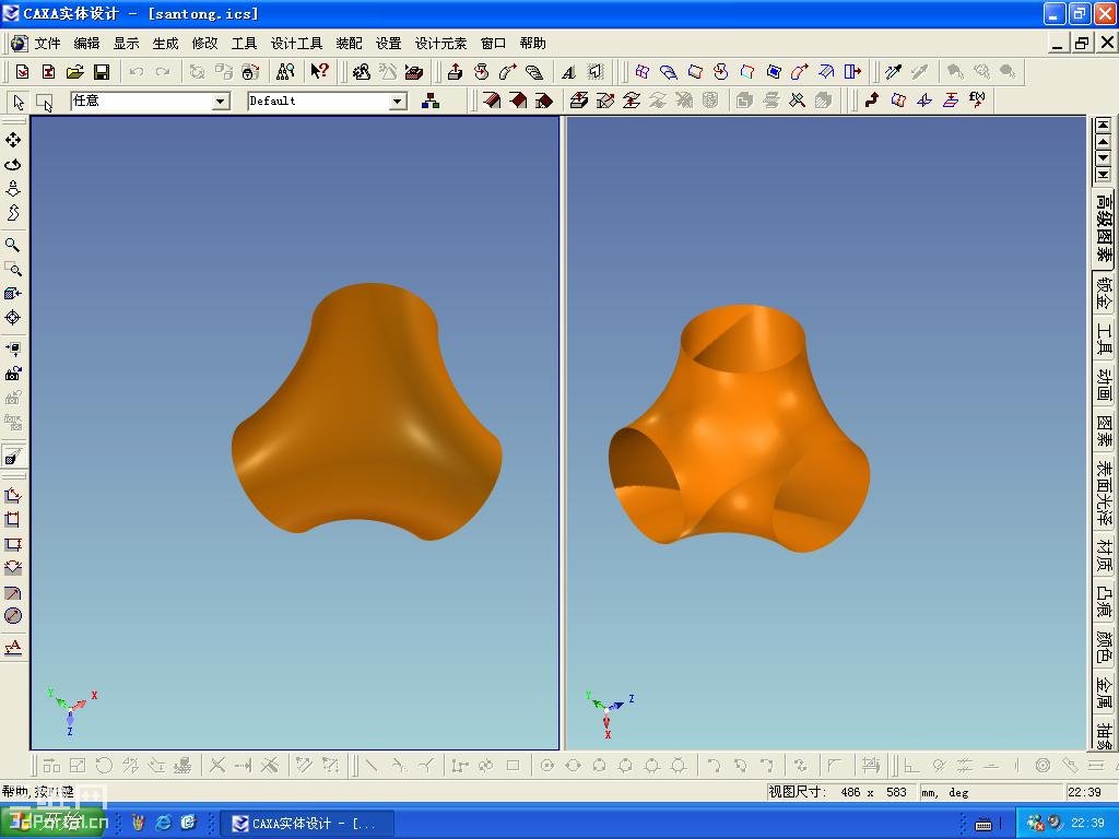

 楼主| 发表于 2006-6-18 18:34:53 | 显示全部楼层 来自: 中国江苏淮安

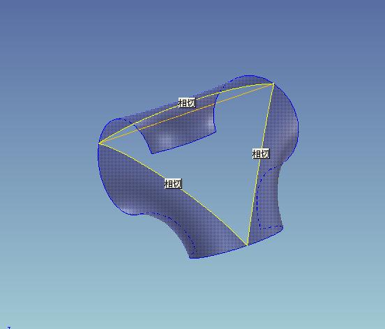

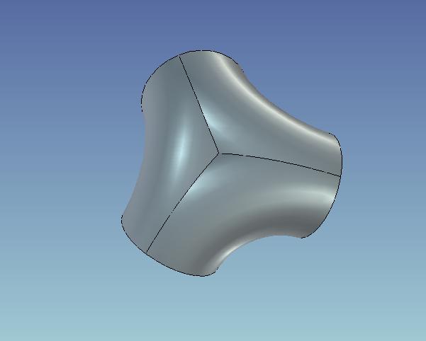

10、用加厚实体对曲面进行分裂,删除分裂后多余曲面。
8 f9 @  e3 k! H3 J2 f3 t6 X$ H# o  S11、用曲面填充工具对分裂后曲面进行蒙面,注意选择新生成曲面与原曲面相切,如图所示。
 楼主| 发表于 2006-6-18 18:38:59 | 显示全部楼层 来自: 中国江苏淮安

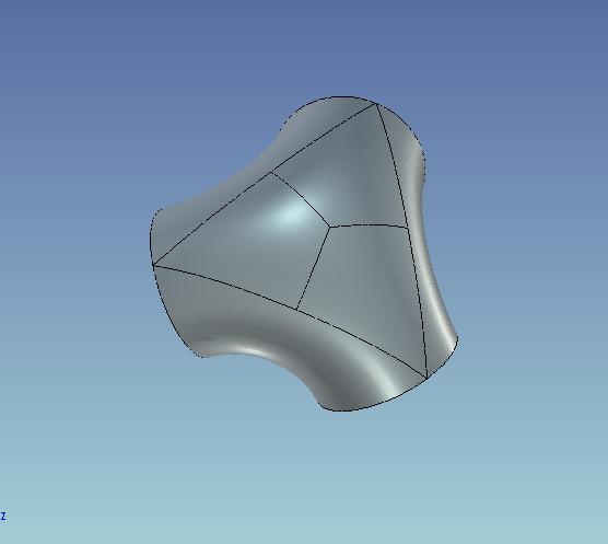

结束语:将第4步生成的曲面与现曲面合并生成一个曲面,选择曲面加厚,着色,渲染、、、完成制作。
