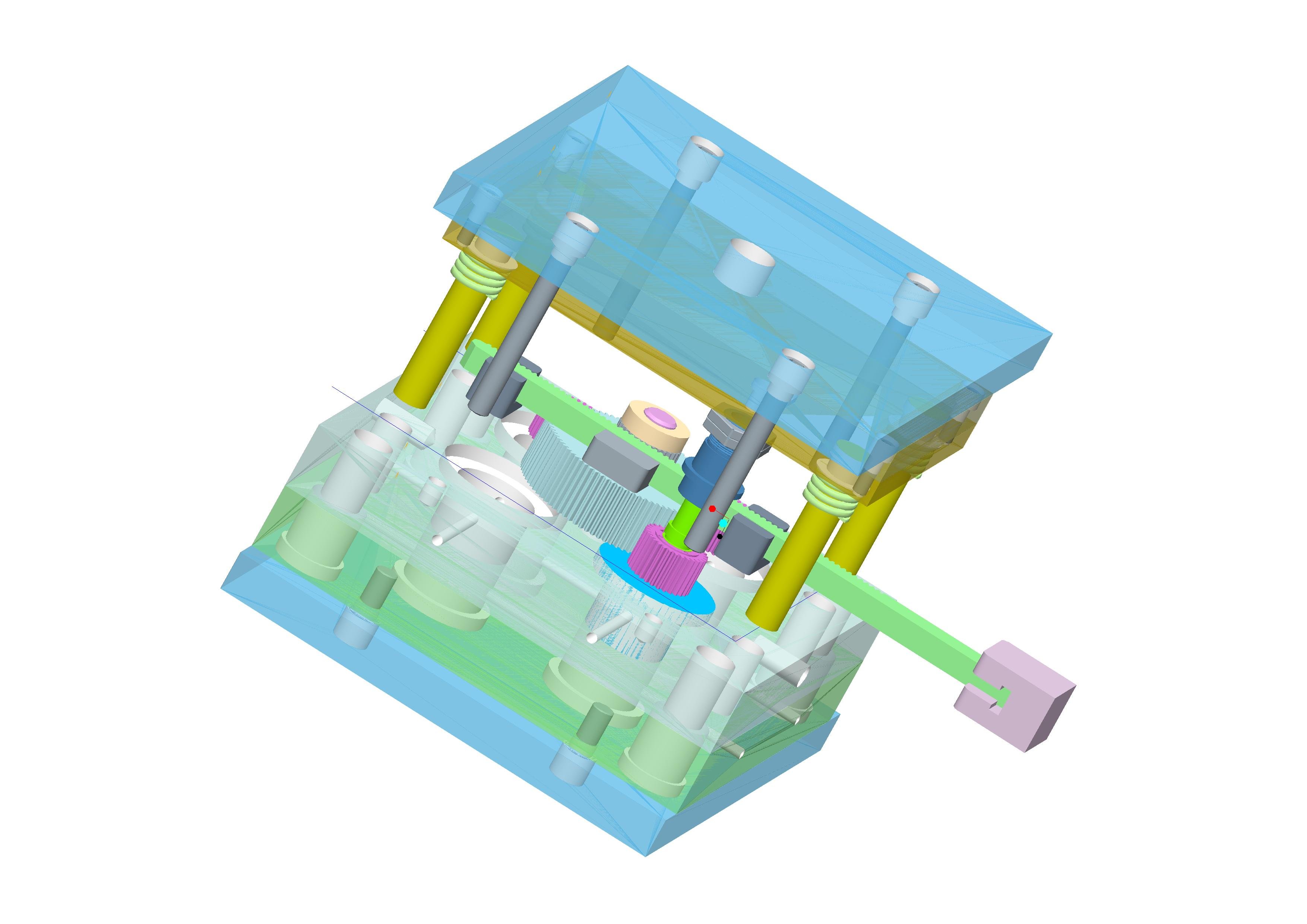

[原创] 瓶盖螺旋出模的3D模图
发表于 2006-5-24 11:15:53 | 显示全部楼层 |阅读模式 来自: 中国广东深圳
最近刚做一套瓶盖螺旋出模的模,现分享给大家!绝对原创啊!希望版主加分给我!

 楼主| 发表于 2006-5-24 13:29:49 | 显示全部楼层 来自: 中国广东深圳
原帖由 小雪 于 2006-5-24 12:37 发表
/ M# r- B, D! z/ J这个设计不是很好,应该选用油马达後部旋脱,比较合适,小小的一点意见,不要介意
8 C* F' P, H& I* f4 d2 w; _; I
我们做旋脱的模一般都是用油唧推动天梯带动齿轮,或者用螺杆传动.很少用马达.不知大家是否和我一样做法?
