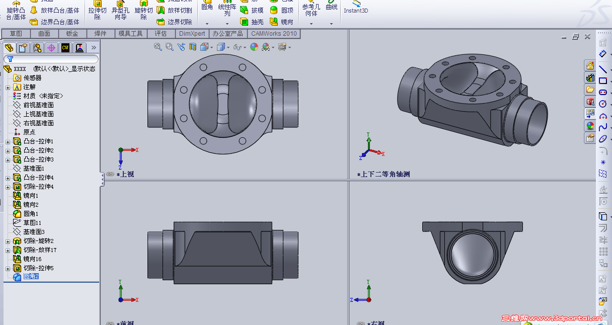

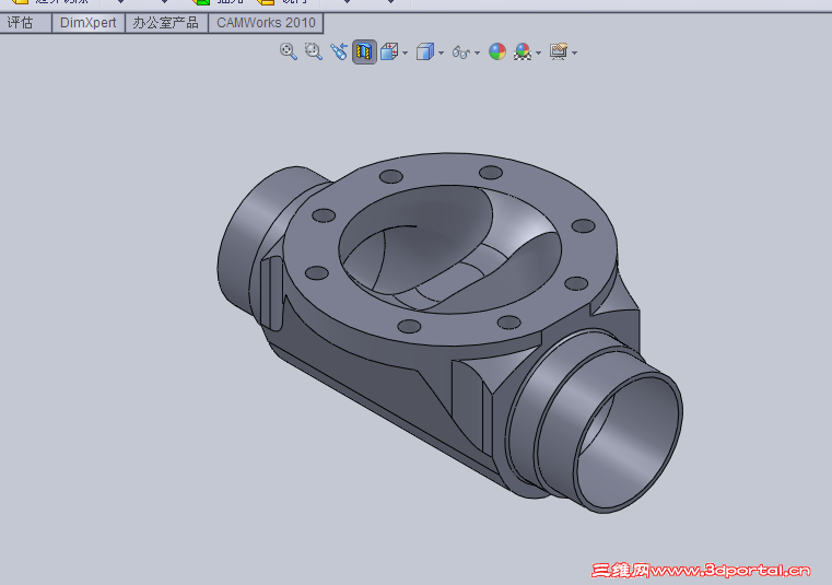

发表于 2012-3-5 13:31:55 | 显示全部楼层 来自: 中国福建宁德
我自己画了下,不知道是不是你想要的
 楼主| 发表于 2012-3-5 21:24:47 | 显示全部楼层 来自: 中国上海
看起来很像,把模型文件发给我看一下,学习一下,谢谢!!!!!!!!!!!

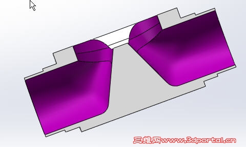

发表于 2012-3-6 08:23:08 | 显示全部楼层 来自: 中国河北廊坊
* }. M2 Y6 m, ~. ?. }) X1 o/ b% ]" T! e! e! ^% H- @
再补上一张剖面图片,法兰盘上面孔没画。1 T# d" {2 m' j: e6 L6 \8 l

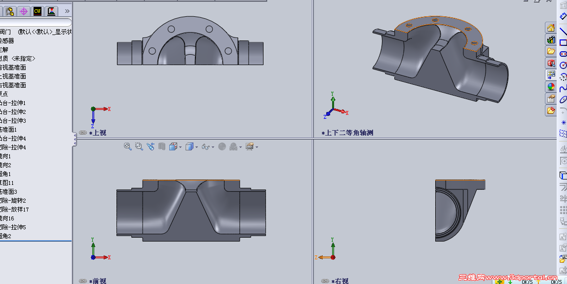

发表于 2012-3-6 14:40:32 | 显示全部楼层 来自: 中国福建宁德
5# bbaaiiyy

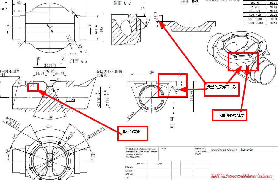

发表于 2012-3-6 15:39:45 | 显示全部楼层 来自: 中国河北廊坊
2011452我只有2010版本的,对了,楼主,你还有些尺寸不全,我只大概了下,希望对你有帮助* ]7 a, V, t7 U+ R
bbaaiiyy 发表于 2012-3-6 14:45 http://www.3dportal.cn/discuz/images/common/back.gif
: P. R0 D9 O- r8 x+ {) |  e& ?
你画的有几处出错

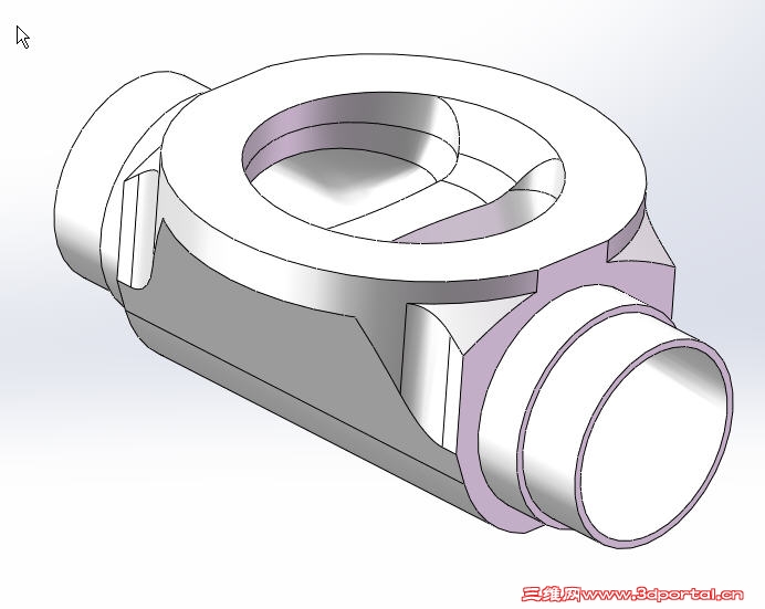

发表于 2012-3-6 16:28:49 | 显示全部楼层 来自: 中国福建宁德
13# gld123
* |; j& \$ k; H! U- g谢谢你的提点,我刚改了,那直角的,现在还在上班,还有事,我会认真再看一遍图纸

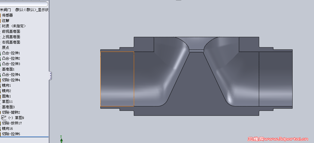

发表于 2012-3-7 07:52:03 | 显示全部楼层 来自: 中国福建宁德
/ I8 `& K$ D5 p还有源文件2010的。。。。。 盖米阀门.zip (375.44 KB, 下载次数: 40)
发表于 2012-3-7 08:30:21 | 显示全部楼层 来自: 中国河北廊坊
18# bbaaiiyy ( p5 s, ]& q: ~: m& r0 U+ O; f& m. P
做的很好,很标准。
