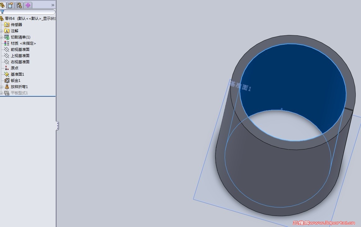

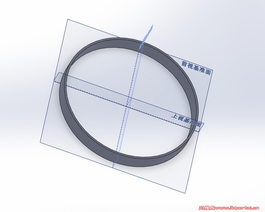

以前没有接触过钣金,先最简单的都不怎么会,如图, 就是一圆环,如何展开啊?

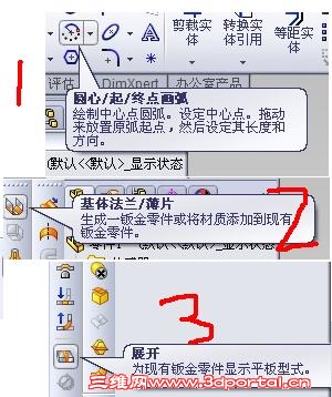

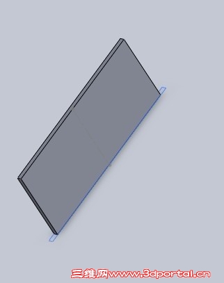

是不是这样的
* \7 D) F$ h  q2 v- j 捕捉.jpg 2 C8 `7 a  h7 s# h) y# M

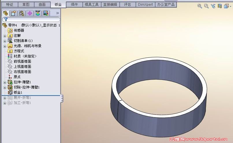

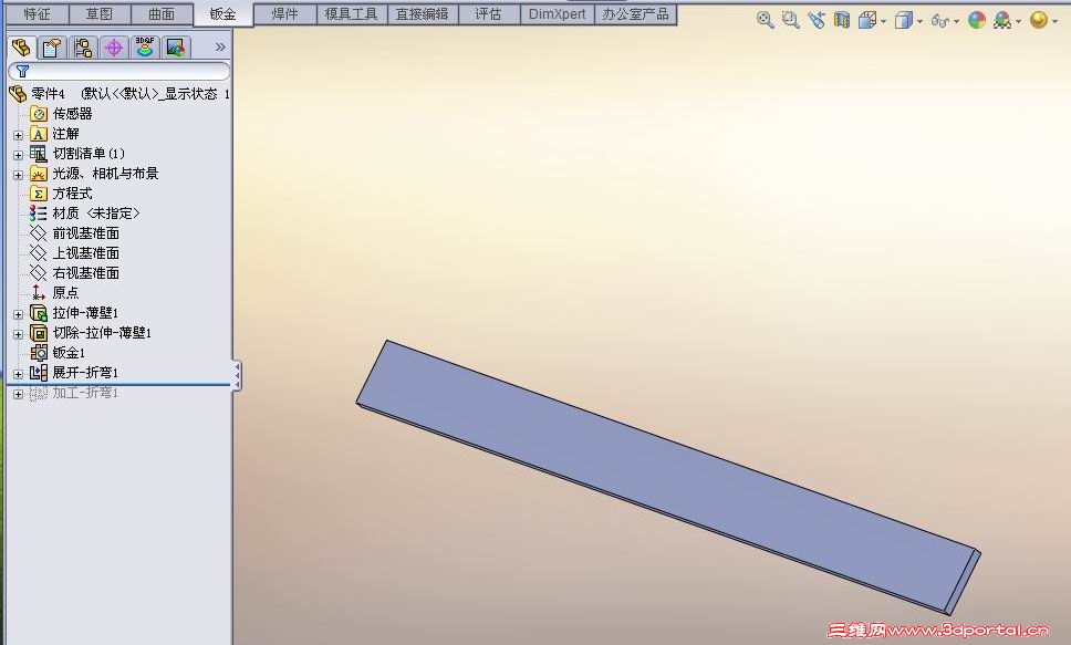

发表于 2012-3-18 20:28:04 | 显示全部楼层 来自: 中国福建泉州
圆要有切口

发表于 2012-3-22 12:45:37 | 显示全部楼层 来自: 中国上海
钣金,画个圆留个小槽,拉伸,不就行了吗?
