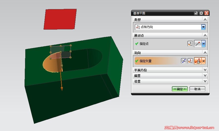

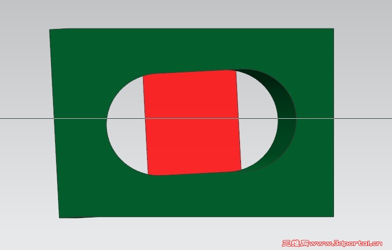

[求助] 请教个问题,如果在UG中做出附件文档中的红色面
发表于 2012-3-6 03:48:20 | 显示全部楼层 |阅读模式 来自: 中国广东广州
图中红色面与U槽四个边都垂直,用于确定此U槽的加工面7 ~: S6 c: Y! {4 e! V7 F5 F
3 V$ v3 V7 z8 Y3 v  e
不知道UG里面有没方便些的方法做出?" E8 M5 p6 d$ _3 i0 X% P( [9 R" a
- \4 j7 a) V+ K; a3 a/ t

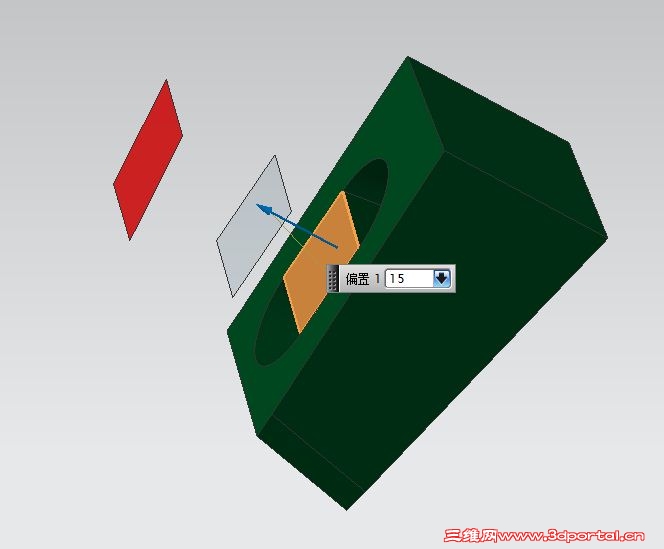

如果仅要求面的边与U槽两直边垂直,这样的面并不唯一(既有不确定解),你如何做加工面?如果做一个面既要求与U槽直边垂直,亦要求与斜顶面平行,此面就确定了,这样的面可以通过“四点面”来做,如果需要偏移距离,可以使用“偏置面”“移动面”等很多方法。

6 }, N' _9 h- N; \) }: }+ }; Z' j你是否是让这个面的法向与椭圆槽孔相同呢?如果这样,可以先做一个基准面(点和方向),再通过基准面来做需要的面。

发表于 2012-3-7 11:27:18 | 显示全部楼层 来自: 中国浙江杭州
楼上正解。
