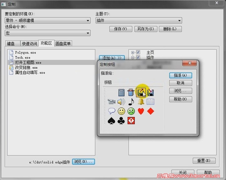

Solid Edge插件加载方法-加载宏
' R) J( L$ x' u9 ^! y演示下Solid Edge添加宏操作——就是把插件加载到Solid Edge软件中。
* K1 ^3 @6 b$ d$ r& |5 a在工具条上任意空白处右键。3 A' y$ z; W" f! u' J
浏览到插件所在路径即可。自动会在左侧列表出现。1 c8 Z) g+ H2 Z& v
在右侧空白处点击一下。中间的就激活了。
; x" r9 A$ K: s6 P# f) d明白“选项卡”与“组”的意思了吧。% S# u# x* i  p: _0 K1 N; ]
加载宏就这样。
