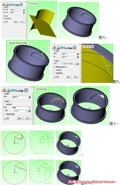

线框—“相交曲线”,得到一条相交的空间曲线。如图八:
. K! T* u* O0 g; d1 `9 {; L( ^
创建直线,连接两端点,对直线进行投影。(图九)
# q" F! \% _) n8 ~" `# S
选择“曲面”—“N边形面”,得到如图十:
8 C$ |6 ?7 V2 R
再次绘制CAD草图,如下图十一:
; ]1 J. \' k! U

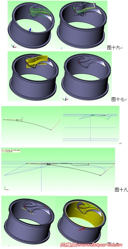

曲线进行Z轴方向拉伸,直线法向拉伸。(图十六)
6 _! {: H* d  J# {( P; |
对两个拉伸的面进行“相交曲线”得到新曲线。(图十七)
  L6 X, A; X0 x7 v, c" l8 B! d
YZ平面创建弧线,使其投影在圆形面上,如图十八。
) b% {0 A* h* W- u3 O( d
退出草图,对该圆弧进行投影,如下图十九:
