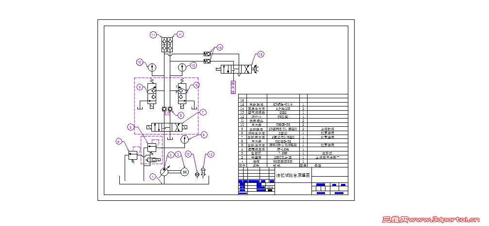

自己设计的一台简单的油缸试验台,大家看看怎么样。

发表于 2012-3-9 17:27:09 | 显示全部楼层 来自: 中国安徽合肥
标题栏看不清,提几点看法:
& k/ S4 G- x* u1、需不需要加节流阀;
! i8 d% q9 H* Y1 z4 N4 p9 E2、一个变量泵,既做换向试验、又做耐压试验不经济,通用办法是一个低压大流量变量泵和一个高压小流量泵- h$ d' ]% _( `! H# g
3、一个电磁溢流阀,一个直动溢流阀,可以做耐压试验和油缸启动压力,这两个压力差别很大,压力表怎么解决高低压力的精确显示?

发表于 2012-3-9 21:46:36 | 显示全部楼层 来自: 中国广东广州
1、油缸的行程如何检测?
4 t" u0 h) n; a: B$ X6 w& y  j. ~2、液压锁用来保压实验?这样效果不好,应该改为测其内泄漏试验
9 G% ?; H* ^  Q3、电机是变频的么?如果不是,应该加一个双向节流阀9 y4 S9 j7 y2 u9 g% s. A
4、加一个称重传感器,测油缸的输出力

lcjppplll 发表于 2012-3-9 21:46 http://www.3dportal.cn/discuz/images/common/back.gif
; v' \" Y& A% }5 k4 }* W# ]2 P
感觉楼主这里的液控单向阀是油气分离的吧。
