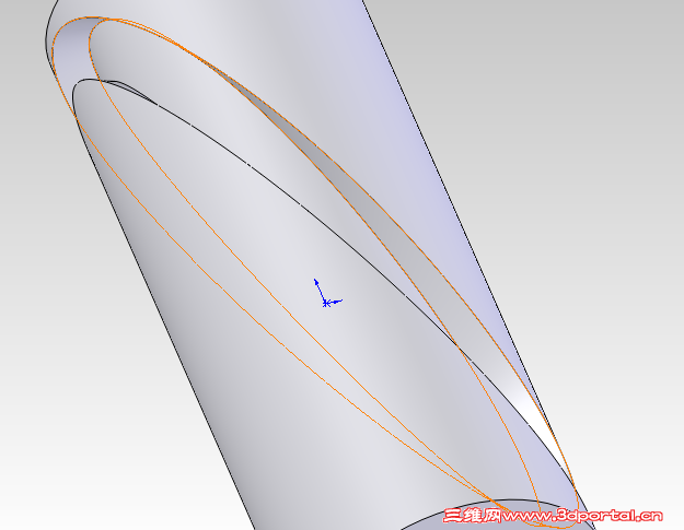

[讨论] 不规则曲线圆柱凸轮如何求解大家来讨论下,谢谢
发表于 2012-3-8 19:47:26 | 显示全部楼层 |阅读模式 来自: 中国北京
本帖最后由 凉商魄 于 2012-3-8 19:53 编辑 % o  H( o( b$ {: d/ B1 A) X
! l6 {6 H2 v, M! X& H) g/ z' r4 T
1.圆柱凸轮,正常,常规的,采用投影曲线,直纹曲面,在加厚切除,但是这样的平面好像与凸轮轴承不平行,) Y+ q/ k( u" ?, Q
不知道你们是如何做常规凸轮,; k. j) {7 T  `6 a# r# h5 w
/ H+ @2 n6 Z% N6 C2.不规则,好难啊 ,,不知道可以用钣金展开绘制草图,在折弯,但是我试了下不成功,,你们是如何做的
  Y  {; U. c$ g' u4 g: W) {, f' |3 T/ F8 s0 {# ^5 @! A- X4 @" M
+ p4 X. {! b& x; r+ X" q* Y7 K0 n! z8 |
最后麻烦大家说下,,跟帖讨论下 ,谢谢,,有源文件请大家上传下 ,,教程什么的 ,,7 ~; G* y4 D  U& _1 }

发表于 2012-3-8 20:25:15 | 显示全部楼层 来自: 中国广东广州
用"包覆"功能  论坛好多前辈提过贴........

$ o2 J/ Z5 h# Y
- B! P. I, T; r, [) w, G在pro/e中这个问题不是问题,用参数控制graph即可。

本帖最后由 gld123 于 2012-3-9 12:11 编辑 ( l" R- H" P* T* q* Z5 h/ ]
$ O6 F( S% [' k) r5 C* @7 D投影曲线,然后用实体扫描切除,你最好给个CAD图贴出来。我帮你做做
 楼主| 发表于 2012-3-10 19:28:23 | 显示全部楼层 来自: 中国北京
谢谢你们,我现在已经用功能做包袱功能也做出来。。。。就是不是很准确
发表于 2012-3-10 21:08:40 | 显示全部楼层 来自: 日本
做法多种,建议用4楼的做法。
