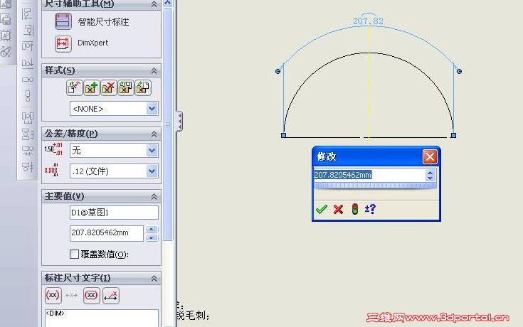

可以直接标注的——
发表于 2012-3-9 13:58:31 | 显示全部楼层 来自: 中国上海
小问题,直接标准即可,不需纠结

  a0 [+ |& M& s: k) f; {7 x1 ?此方法只适用于圆弧,对于椭圆和曲线不适用。
1 A+ R8 n7 T4 @" O. s0 |5 N# J看来只能用API才能实现了。9 n: y  n4 ^% q* B& h" x

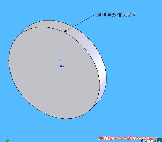

 楼主| 发表于 2012-3-9 17:45:25 | 显示全部楼层 来自: 中国甘肃兰州
计算焊缝长度,椭圆封头(一般是通过计算获得)的下料.

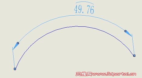

工程图中点取智能标注,先取圆弧头尾二点,再取圆弧任意当中一点,就可以标注圆弧了。

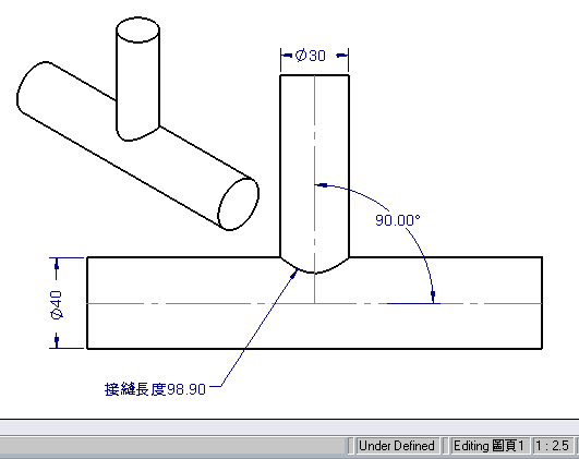

发表于 2012-3-11 13:22:52 | 显示全部楼层 来自: 中国香港
沒用宏,只用了基本辦法,但不知道能否達到樓主的要求。

 楼主| 发表于 2012-3-11 14:54:47 | 显示全部楼层 来自: 中国甘肃兰州
沒用宏,只用了基本辦法,但不知道能否達到樓主的要求。* y3 X* ]- W8 w5 z% v
Francis 发表于 2012-3-11 13:22 http://www.3dportal.cn/discuz/images/common/back.gif
4 ]' h( x3 F* ~. ?4 i$ m* Q6 X" U# Z5 _) f. a
- }+ e- I" ], R, y谢谢你的回复,你的回复就是我的目标需求。/ R! u# r/ F9 k: S& A4 \
关键点就是你回复中的“接线长度”。找了半天资料都没有解决方法,只能用API解决,但不实用,也不好用。

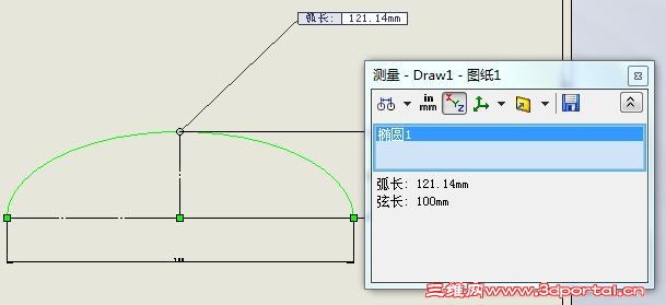

发表于 2012-3-12 00:14:11 | 显示全部楼层 来自: 中国北京
尝试修改了一下闷人的特征宏,发现也可以实现类似的效果。

 楼主| 发表于 2012-3-12 06:49:08 | 显示全部楼层 来自: 中国甘肃兰州
; U  n9 \7 @0 P$ J) C3 b+ x/ Q. D
尝试修改了一下闷人的特征宏,发现也可以实现类似的效果。% |7 Q! X6 |/ p+ a
