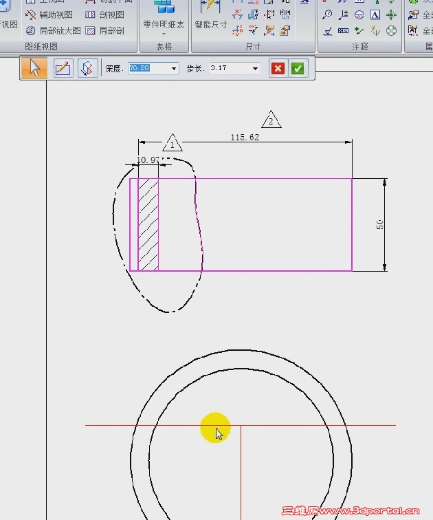

Solid EdgePMI剖切消除局部剖弊端
1 r, j! x" P1 ]6 N' j  O
9 i$ @" |+ J# h有朋友求助。
1 C# t+ U8 a+ b) ?* ^- a4 @ : i. N6 v5 m0 l4 s' a6 C  v8 S* C' P

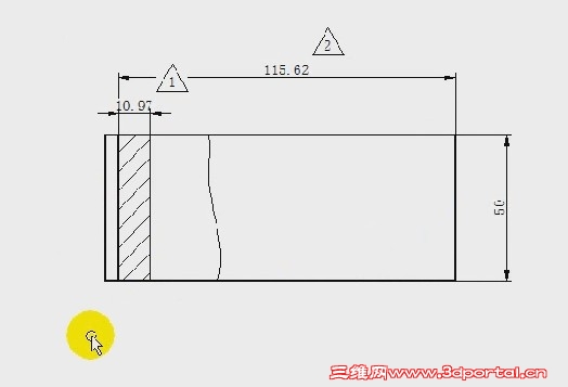

尺寸都是从模型调入尺寸,内径原为Φ620,后改为Φ750。! L" E$ ]# r$ e# g, k9 p2 x7 L
1.内径加大后剖视图剖的位置没有跟着往外移;, ?3 `* _: [) M
2.板厚尺寸不知哪去了,却在原标板厚30的地方多了个30.5;
: A& |. F8 e% D* J 3.表面纹理符号位置也变了。$ y- u8 R2 M, L5 O% z
请问做工程图时要怎样做才能避免出现这些问题?
9 R5 r1 Q/ g. b8 o* M 3 B; ~* N- M; Z  m- u  N: J0 c% H
/ z/ |( n- m  U4 i! @0 H$ o3 ?; L

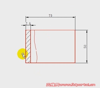

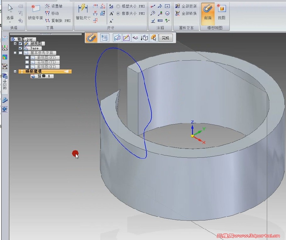

建议方法:在模型中用PMI剖切直接剖出来。然后在工程图中要做的只是把它显示出来。
