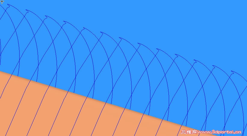

: K5 z( X3 I- J% e9 s为什么刀路出现锯齿状?老是被这个问题困扰!谢谢了!

跟图没关系,是接触点位置选择的关系.
9 I  e% @% p2 w- `这样会导致旋转轴摆动过大.

我也认为和图形没有关系,我试过把图形重做,也是有这个问题出现!紫藤大哥,请问有何解决的办法吗?谢谢

应该是跟你刀具的信息有关系的。看了你的图。刀具一直是在摆着32度在切削。角落肯定是那样滴。

% Y9 _, |1 @" w9 Q你刀具一直摆32度角度。圆鼻刀也是点在切削。还不如用球刀。哈哈
 楼主| 发表于 2012-3-20 13:07:40 | 显示全部楼层 来自: 中国江苏无锡
球刀效率太低了,我知道球刀刀路算起来要规则很多!,而且像这样的锻打的不锈钢毛坯也不可能去用球刀
