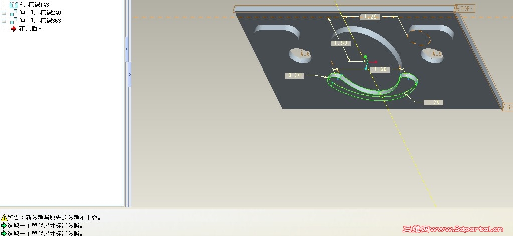

各位大哥大姐,我用proe4.0做编辑参照时,尺寸标注参照面不亮显(老版本都会以绿色显示),所以就不知道编辑那个尺寸?谢谢。
发表于 2012-3-9 18:19:11 | 显示全部楼层 来自: 中国广东东莞
那不是已用 虚线标示出来了,,,
 楼主| 发表于 2012-3-9 23:04:46 | 显示全部楼层 来自: 中国四川宜宾
标注尺寸的基准面不显示,根本不只知道更改那个尺寸的参照
发表于 2012-3-10 11:26:54 | 显示全部楼层 来自: 中国陕西西安
没错呀,你那些基准面不是都在么,再说,如果缺少参照,可以再弄个平面出来吧
 楼主| 发表于 2012-3-10 14:12:11 | 显示全部楼层 来自: 中国四川宜宾
标注尺寸的参照面当然在,而且标注尺寸的参照面是此特征的父特征。我现在想通过编辑参照改变父特征,不想以此特征作为标注尺寸的基准,proe4.0中提示选取一个替代尺寸标注,但不亮显尺寸及标注该尺寸的参照,(proe3.0中此时会把尺寸及标注该尺寸的参照显示为绿色),所以我不知道是在为哪一个尺寸改变参照。没办法,只能进入编辑定义中修改。
