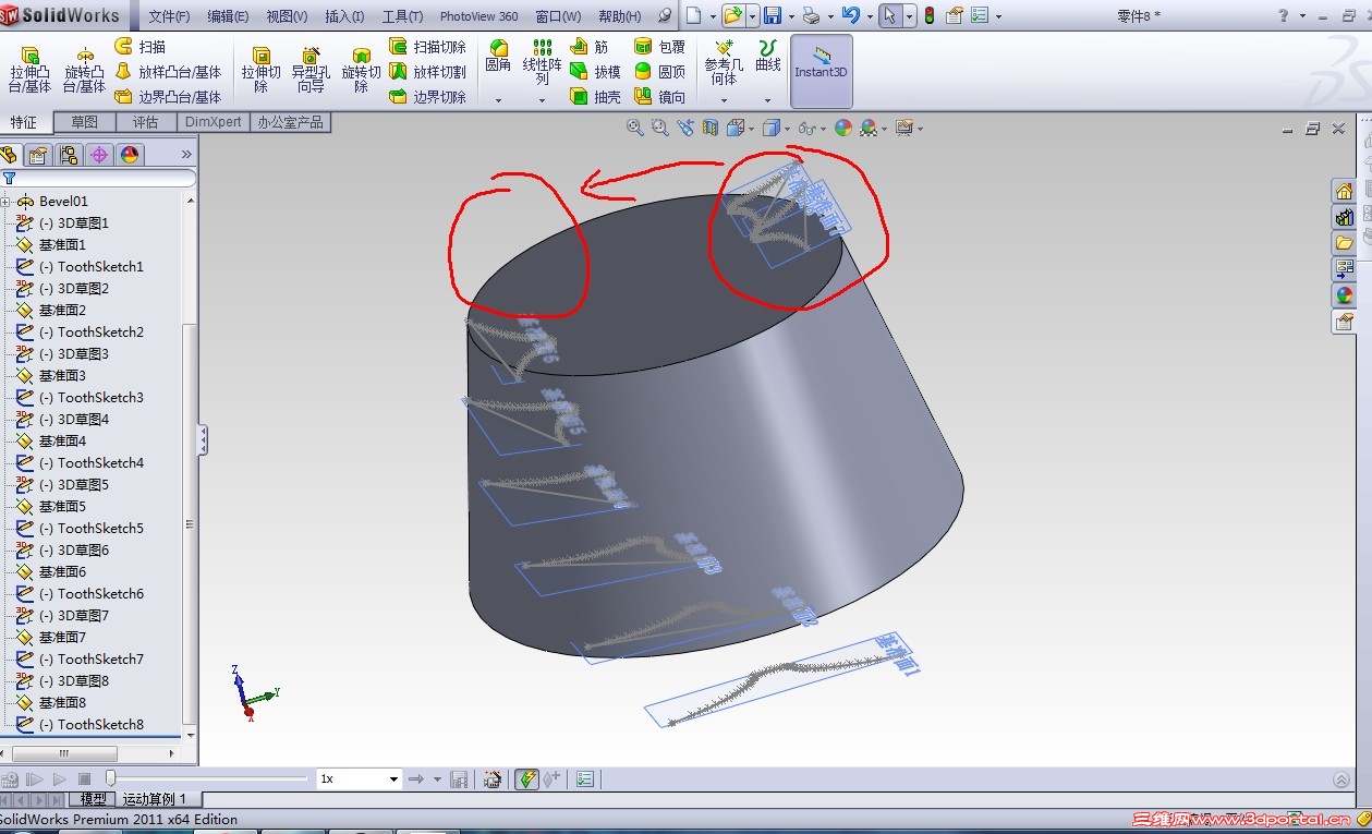

[求助] 怎样移动这个草图
发表于 2012-3-9 17:49:45 | 显示全部楼层 |阅读模式 来自: 中国四川乐山
是用来生产圆弧锥齿轮的,7个齿的汽车主减速器齿轮

你先确定草图移动后的基准面,然后右击你想移动的草图选择编缉草图基准面,选择你想要的基准面,就OK了
发表于 2012-3-10 14:13:03 | 显示全部楼层 来自: 中国湖北荆州
看不出画的什么额
