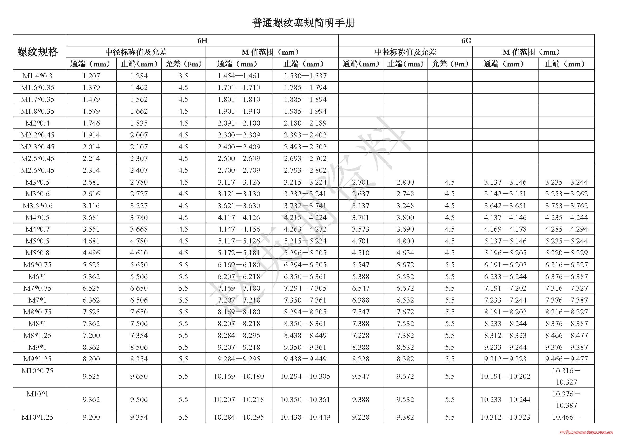

最近,工作中遇到螺纹塞规的检定,刚好在网上找到了关于螺纹塞规检定的资料,现把“普通螺纹塞规简明手册”与大家分享,其实就是从相关标准中计算后,整理出的常用规格的数据,大家直接查询即可,希望对各位有需要的朋友有帮助。
