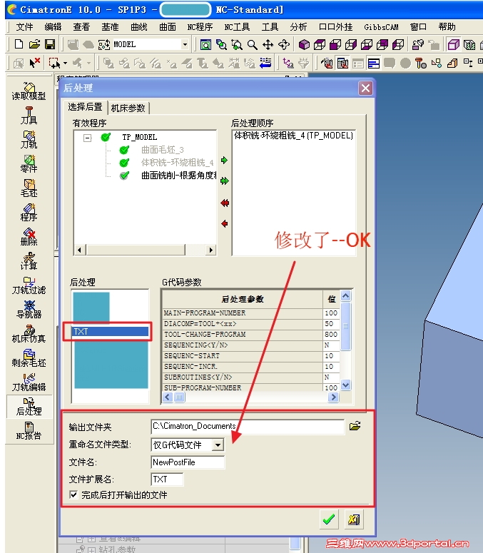

发表于 2012-3-10 15:09:44 | 显示全部楼层 |阅读模式 来自: 中国福建厦门
# Q+ Y2 g( e9 W$ x2 Y( s! Y) ^
  Z" p# q6 Z. X/ ]4 C0 T黑的不能改 文件路径改了没效果 要在里面改8 [9 L* J) P( P1 q* I: B
+ k4 p) g# I. d7 V. [2 t请高手帮忙一下
* Y- \- E& S. w$ b: d  n  ^6 n- L 360桌面截图20120310150841.jpg
9 r+ B, m6 Q2 Z3 I* u. ^( V) \) K- ?5 I
我想在 框里面改
发表于 2012-3-10 16:05:30 | 显示全部楼层 来自: 中国浙江绍兴
修改环境参数在后置里被关闭,上传你的后置文件,试试能否帮你修改好!

发表于 2012-3-12 13:28:43 | 显示全部楼层 来自: 中国浙江绍兴
这个是GPP2吗?( S( \& @; i3 Z8 N0 q. X& X' u
zhengjunqing 发表于 2012-3-11 15:43 http://www.3dportal.cn/discuz/images/common/back.gif
% d2 E7 q2 P9 d
* U" q; ?3 G  n# R! U, O* X从楼主的截图来看应该是GPP后置!

发表于 2012-3-13 13:17:26 | 显示全部楼层 来自: 中国浙江绍兴
帮你修改了一下 OK  可以在输出信息里修改了; k. W5 k) n0 m' J4 k7 [- e
见效果:
  n+ Q) m5 t7 v/ Z% [* X- l+ H0 p) f  R/ m' i% y& v- }. ?
5 b8 \; x  }  S3 x6 }- n  J3 M
# O9 }; m; I- ?5 {; L! V  Q6 R: v/ U 已修改-OK.zip (12.6 KB, 下载次数: 124)

 楼主| 发表于 2012-3-13 15:07:01 | 显示全部楼层 来自: 中国福建厦门
谢谢! 可以了 !
