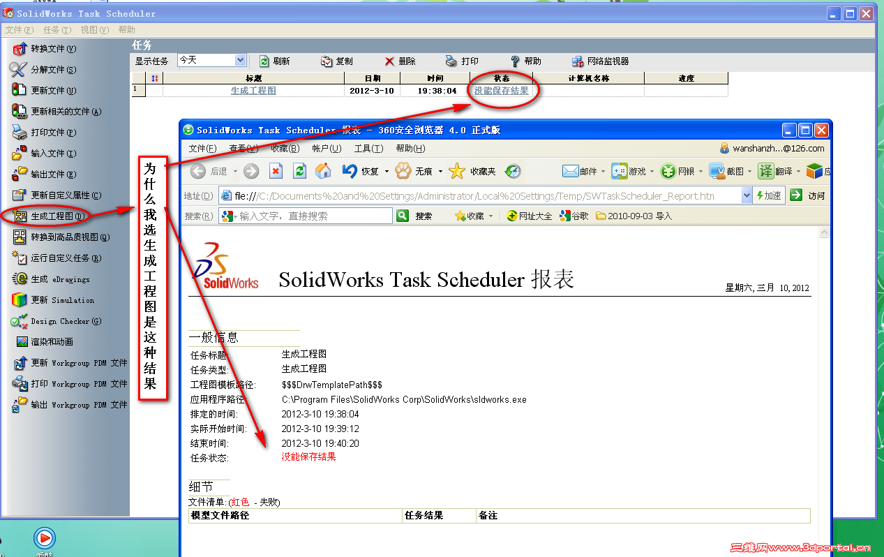

[已解决] 我用SW2011自动出工程图,为何不能保存?有图
发表于 2012-3-10 20:05:28 | 显示全部楼层 |阅读模式 来自: 中国重庆
本帖最后由 无友 于 2012-3-13 23:28 编辑 + ]( M" l. L9 h0 X! Z1 C
, _4 j" {/ m: x) p4 W
我按照要求一步一步做完,等了半天结果如下图。试了几次都一个样。0 A# Z+ {1 @8 [0 x; y  }( @
请教用过的老师帮忙支支招!谢谢!+ o/ h0 L% e% h! i' V. g/ M
在这里再一次感谢hongwei_1987jp老师私下的热心帮助,问题得以解决了。现复述一下老师的意思:希望有此问题的坛友,路过此地能帮到他。老师说没有模板的意思是模板上没有为视图定位。这个定位我的方法是随便拉一个零件图摆在空白的工程图上,建立三个视图。【反正在保存为dot文件(即模板文件)时,也不会保留视图的。】然后保存为模板文件。以后自动出图指向这个模板,就行了。反正我这样做,问题就解决了。( S) C1 |1 m: M. M2 j: c
发表于 2012-3-10 21:41:59 | 显示全部楼层 来自: 日本
没有选择工程图模版,等用电脑再给你截图
