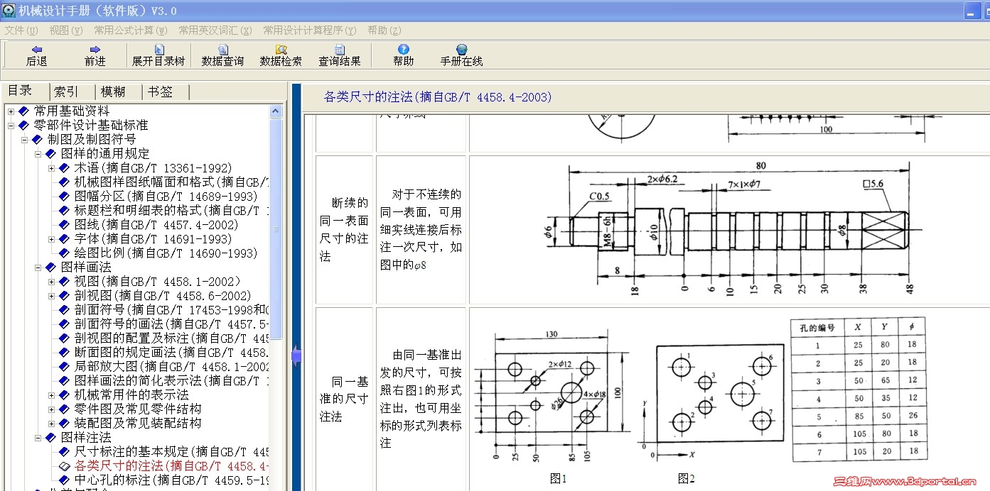

[求助] 尺寸标注问题

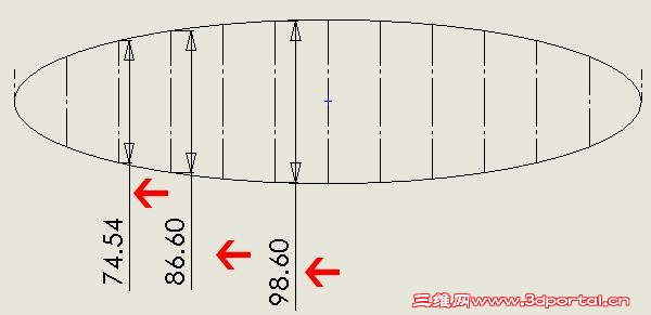

按箭头所示的尺寸标注方法有些问题。" h8 ?" _/ Z( W- Q- Z1 A
, d* g- U5 Q8 e3 _" v* i2 x

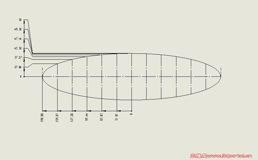

希望按下图方法进行标注。
  G. q  H' o  S) I' G& m 0.JPG 5 Z/ Z5 Z) t7 l  o) ^1 l. g
2 `0 A7 v8 {5 j1 D如何操作能实现标注尺寸的数字,在延长线处显示。$ N6 P" K2 n8 J0 }3 W7 l' S! G
谢谢。

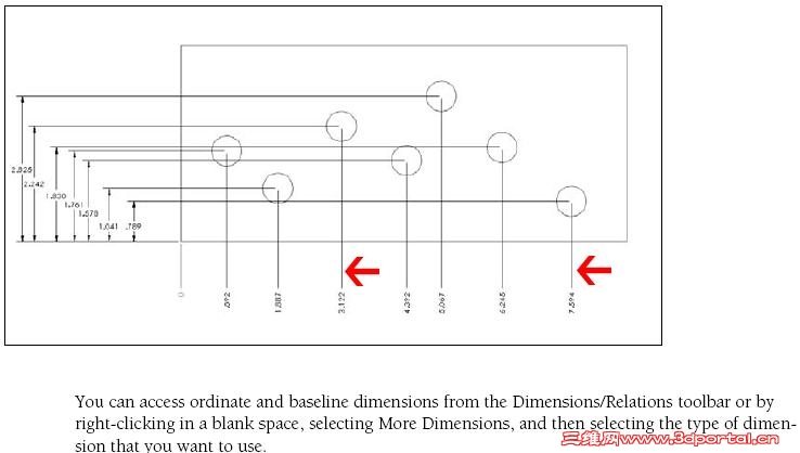

你这个应该用座标标注法,OK??没看到左下角处在两个方向都为0吗??机械制图学过吗?上次问了已经有人回答过你了!

呵呵!建议您看看机械制图,不要自创标准.
发表于 2012-3-29 13:23:32 | 显示全部楼层 来自: 中国北京
个人认为坐标标准最好了,这个太乱了

这个怎么标的

2019987
, ?3 Q4 m8 j% Y6 i  \fsjt 发表于 2012-3-29 13:31 http://www.3dportal.cn/discuz/images/common/back.gif
7 D9 x; L7 H& S" G% L% r' C+ y7 ~8 |  }9 I5 R, w8 f' Q
谢谢你的帖图,要的就是这种标注方法。请问:如何实现。谢谢。
发表于 2012-4-1 14:55:41 | 显示全部楼层 来自: 中国安徽合肥

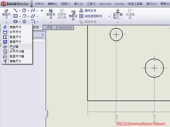

7# ning84 " z/ N* G1 P( M5 q+ B
用尺寸链标注

发表于 2012-4-5 22:55:26 | 显示全部楼层 来自: 中国台湾
/ Q) o5 S: I& o! U/ P3 b5 P9 {6 ?, u* ^: h2 i* l  {
7# ning84
$ A2 G% w7 `+ [3 M0 w% c

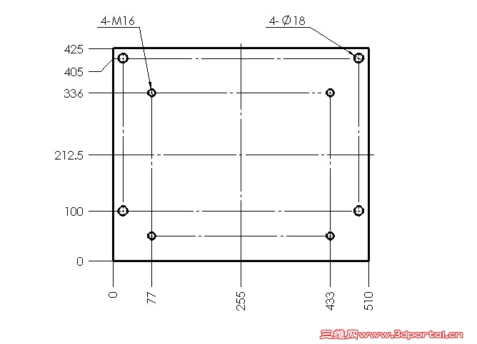

! S& S1 H4 O+ G' b5 n& A- p也可以用
! C6 z4 o! ~- f8 h7 s水平尺寸链与垂直尺寸链& C: [- a$ T( d  p$ h& c
这2个就是座标标示
! x# O; `0 j: h9 }" F请看我楼上(8#)的图~
发表于 2012-4-6 19:23:56 | 显示全部楼层 来自: 中国福建厦门
7楼和8楼说的没有错

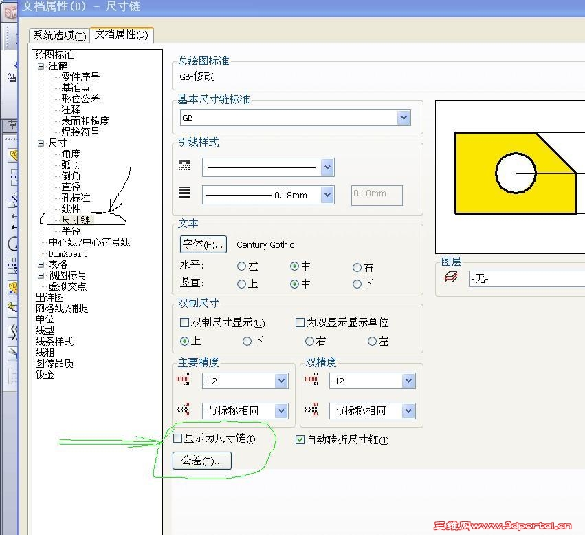

发表于 2012-4-7 09:01:59 | 显示全部楼层 来自: 中国河南新乡
用链尺寸标注法,很好用的。
