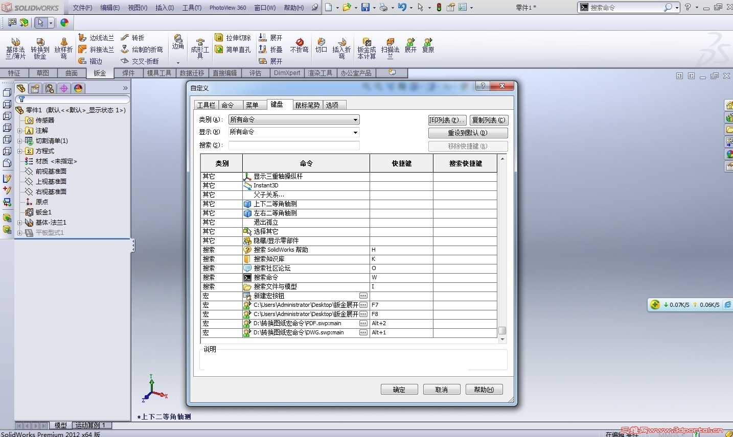

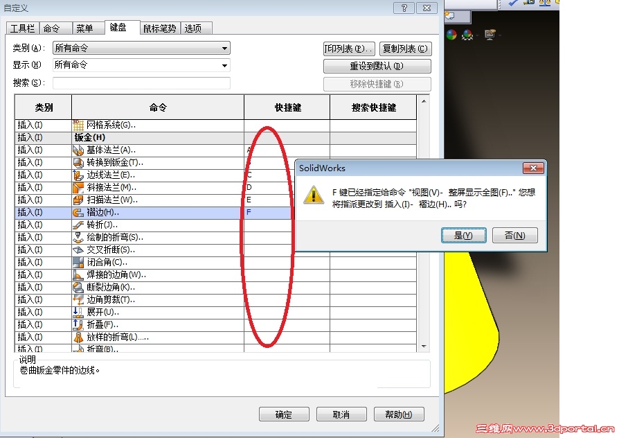

展开这个图标如何设置快捷键呢?设置快捷键处的钣金模块处没有这个展开图标的设置呢?望高手指点,深表感谢!

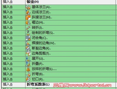

发表于 2012-3-10 22:11:23 | 显示全部楼层 来自: 中国广东广州
 楼主| 发表于 2012-3-13 21:29:03 | 显示全部楼层 来自: 中国广东广州
二楼你可能理解错我的意思啦!我的意思是图片1中的展开命令在快捷键处没有此命名,正如你图片中也没有我图片1的图标

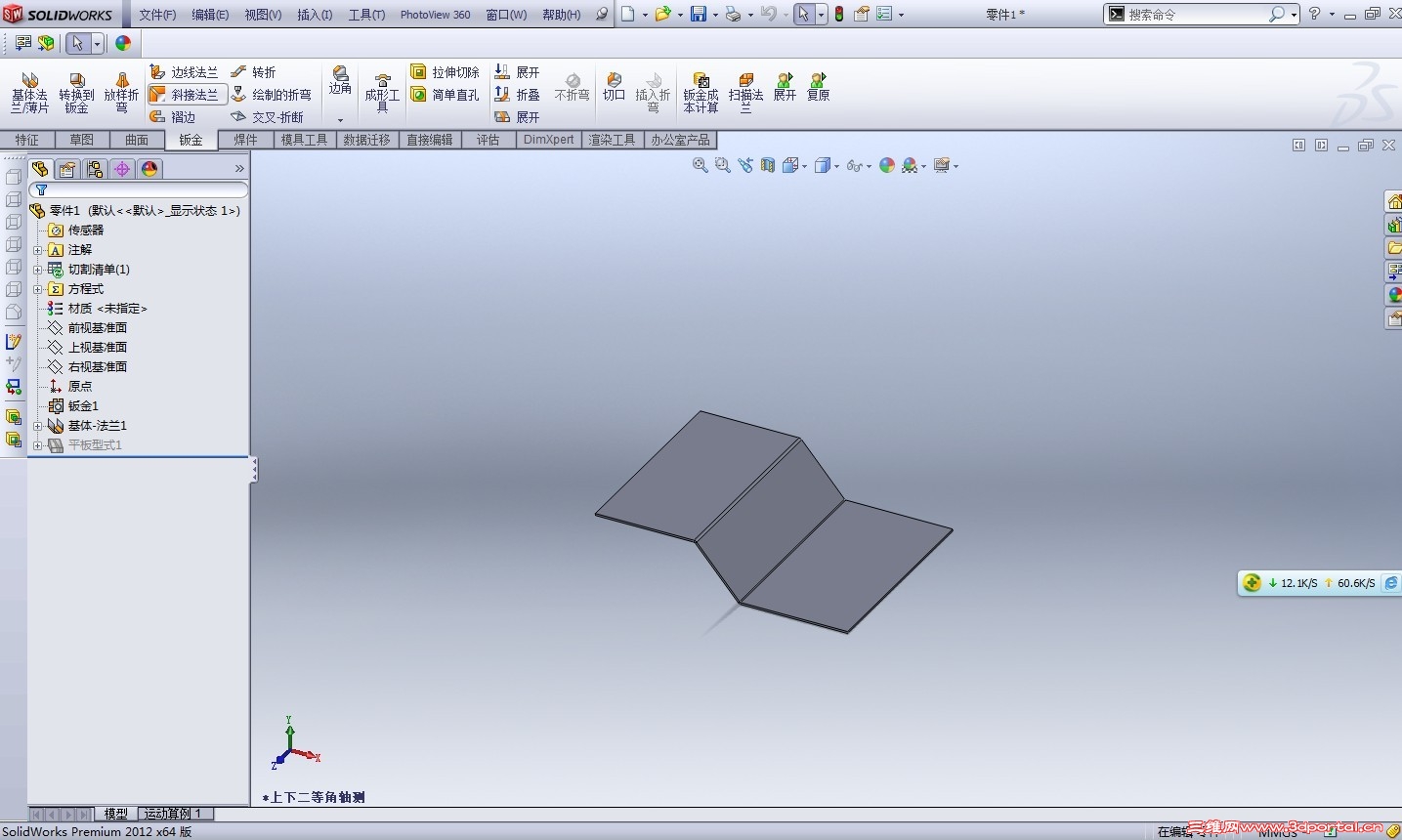

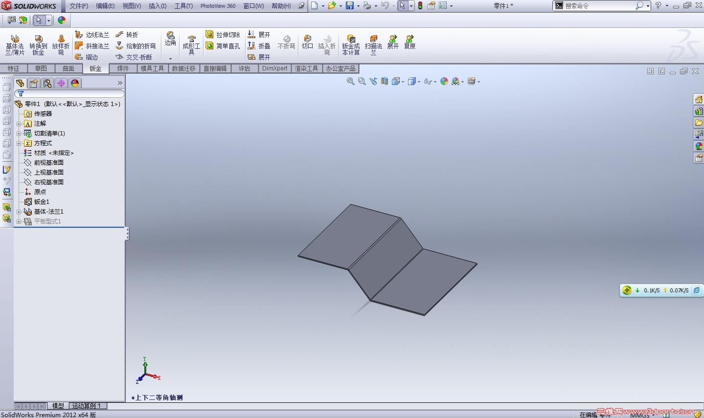

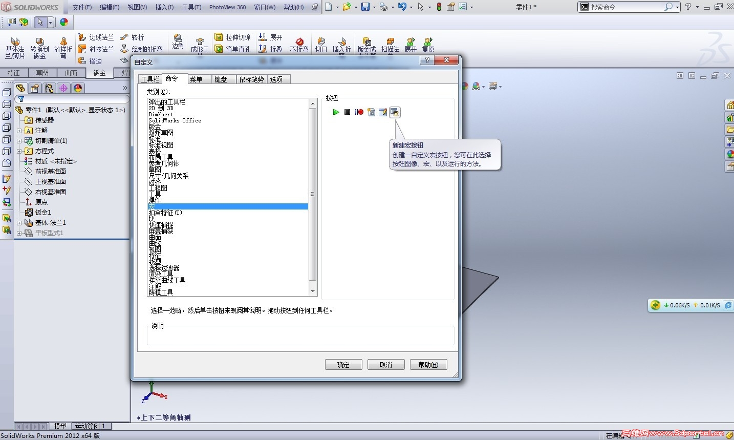

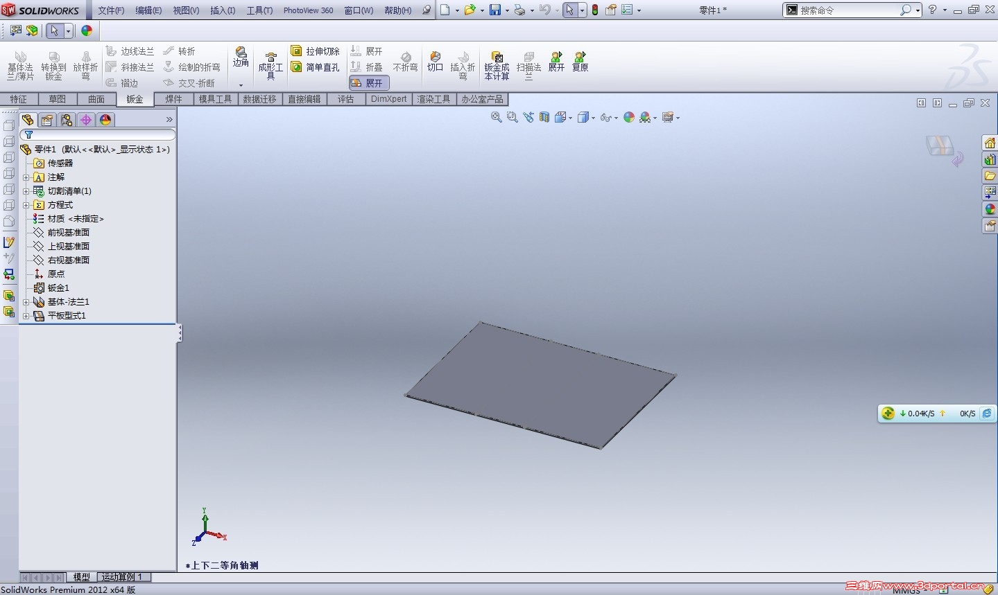

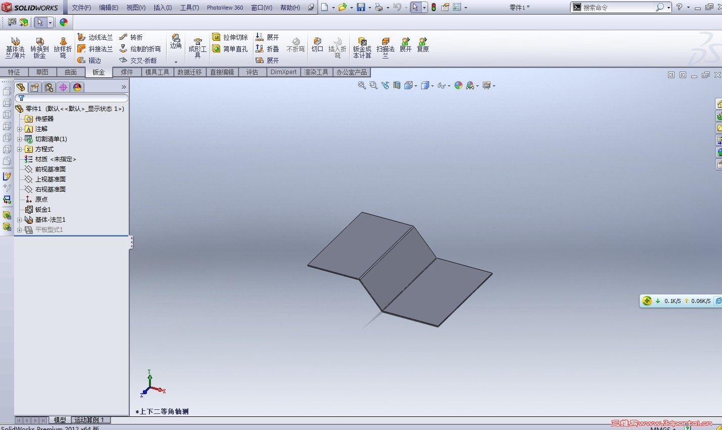

菜单里确实没有单独设置“展开"的快捷键,如果楼主非要用快捷键的话,可以做2个宏然后拉到”钣金“菜单里,再单独设置快捷键。 (不过这样操作效果不是非常理想,前提是楼主非要用快捷键的话,我的方法你可以参考下。)方法如下:
展开功能快捷宏
展开功能快捷宏
展开功能快捷宏
展开功能快捷宏
展开功能快捷宏
展开功能快捷宏
展开功能快捷宏
展开功能快捷宏
展开功能快捷宏
展开功能快捷宏
展开功能快捷宏
展开功能快捷宏
钣金展开.rar
5.54 KB, 下载次数: 1
钣金展开功能快捷键
钣金展开2.rar
5.35 KB, 下载次数: 1
钣金开展恢复功能快捷键
