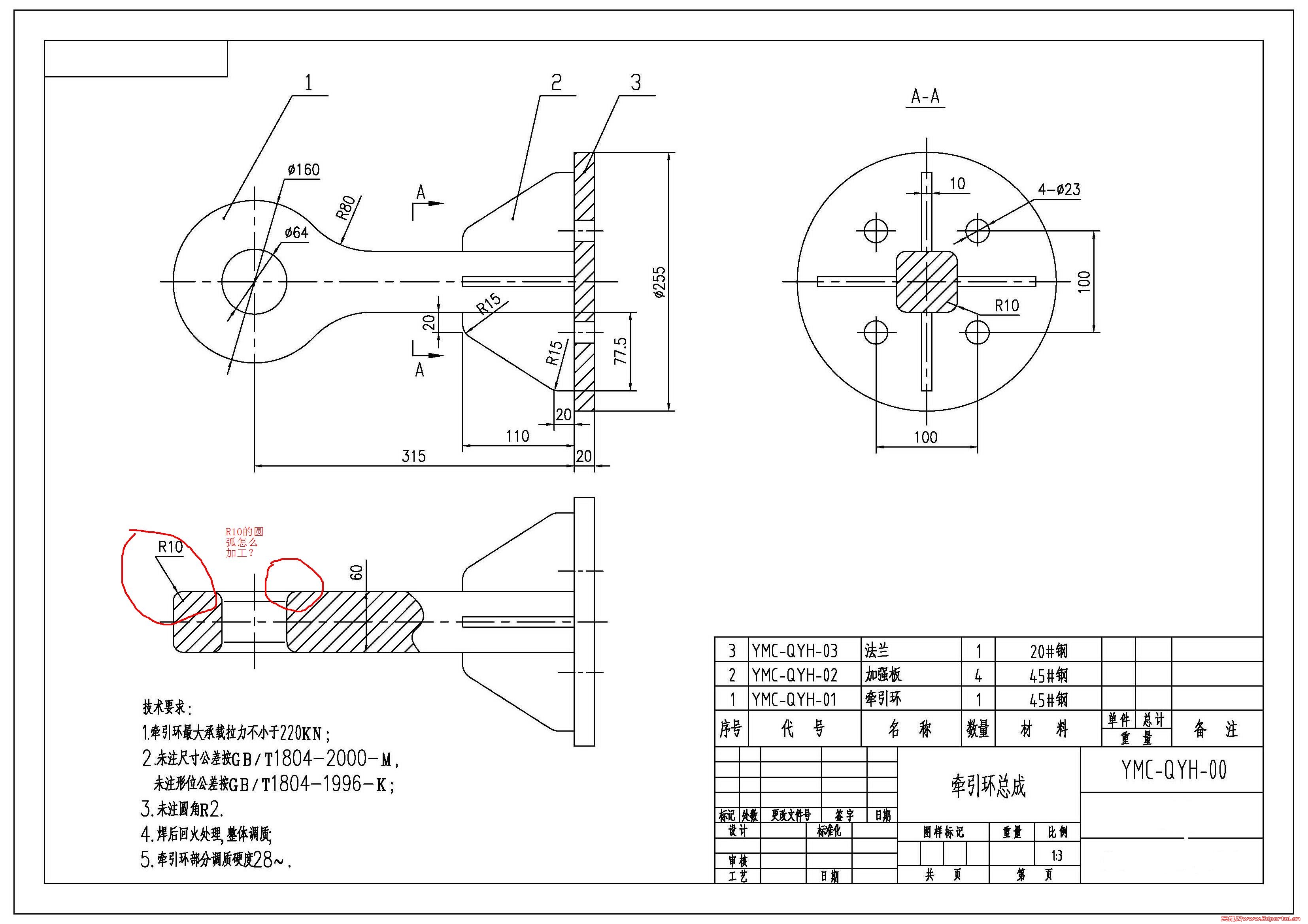

请教如图的牵引环加工工艺有哪些?外购买的近1500一个,不知道那R10的圆角怎么加工的,有哪些加工方法。
' C! |# F9 }  \8 E% }  F+ f5 R成品的外观很平整,很漂亮。

看技术要求为焊接件,不知道表面有没有处理过?比如喷漆,喷塑或电泳等处理。
7 n% ^. W) A1 j4 d9 VR10如果很光滑,很有可能是精密铸造出来的,, m7 ?1 @1 Y  e0 |/ _
有一种倒圆角的机器还可以做得很漂亮。

. t% ~6 f* ^. b表面发黑,有时间传个照片,圆角很光滑。。

1  件1锻造毛坯,加工成外形,棱角圆弧用成形刀铣出。
4 q/ a0 E0 H  M2 Y2  件2、件3用钢板下料,加工成外形。
7 T. {1 Z) m6 w/ ]: H0 l8 U9 t3  预热组焊,焊后回火消应处理,整体调质处理。
3 ~, R% O- k% [7 b/ _7 _4  划线、钻孔。
$ p5 Z( R; Y3 U4 X+ W5  在镗床或铣床上镗φ64孔,并用成形刀铣孔端圆角。

R10用成型铣刀铣出来的,没什么难度

使用綜合加工機及R10倒角刀加工,也可以透過CAD CAM程式加工

有对应的倒圆角刀
