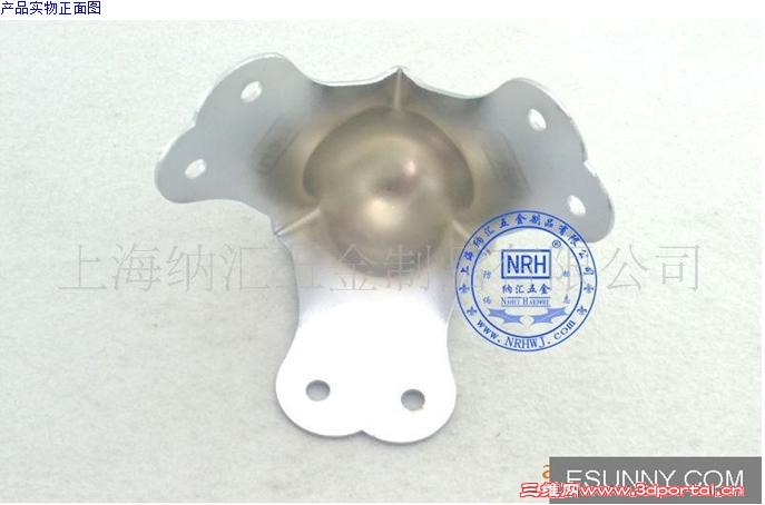

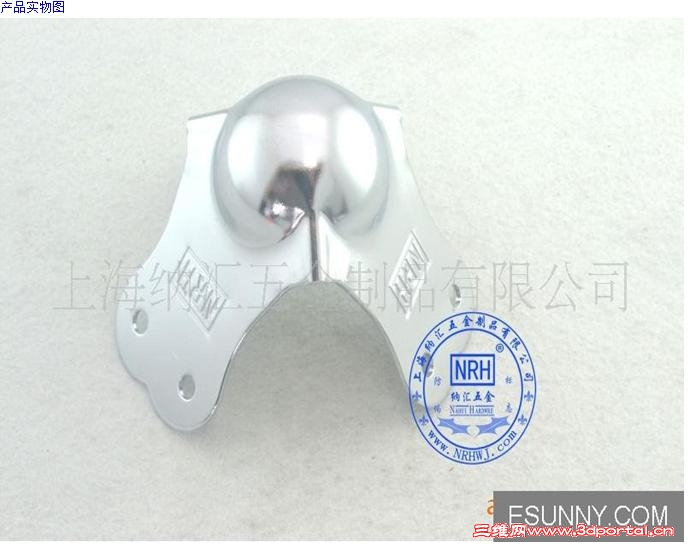

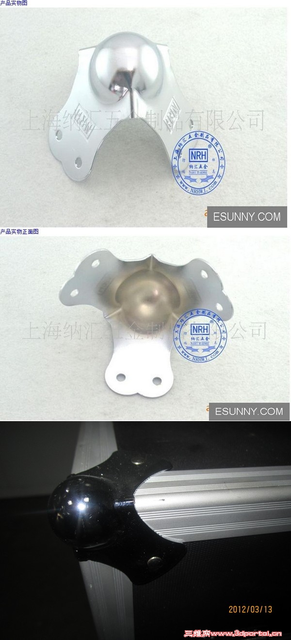

包装箱的圆头包角,想了很久,无从下手,请教各位了.见8楼图片; U- [: B9 P6 P4 w7 c) D
为了方便,我把8楼图片移过来,这是一个钣金的壳体,请各路大仙各显神通!

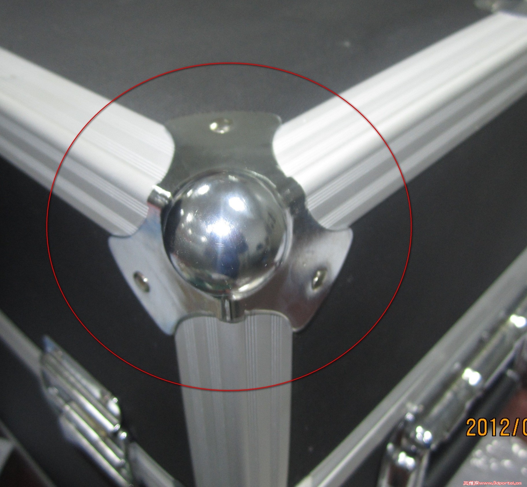

楼主,就俯视图一张,怎知周围的环境,应来张视角图来嘲嘲?才能帮上!
发表于 2012-3-13 19:00:51 | 显示全部楼层 来自: 中国上海
如楼上所诉,条件不太够,各视图方向的照片多传两张看看。

也许我描述的不清楚(一会加图),是这样的:
$ P3 ]- K) Q7 ?& z
4 f9 Y( U5 {0 h5 Y) E1.这个是厚度为2mm左右的钣金;4 P8 M" c: ]$ U( \9 A
2 ~2 v) Y/ A+ C0 a1 W3 Z8 x2.这个中间的球形向三个爪过渡,不是圆球;
! i1 w  E1 e$ `/ A; f1 r/ R8 h& C
* r& U/ `, w( ]+ T& Q3 B5 r* x请教作图思路.

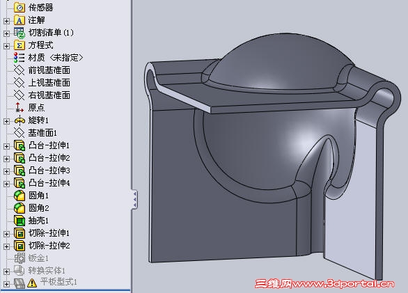

发表于 2012-3-14 09:36:18 | 显示全部楼层 来自: 中国安徽合肥
用实体的方法画了个  A( a1 p5 Y* s. v+ }! q
看看是不是这样?8 v. C2 M% c3 {( ?  i/ ^0 g! E
 楼主| 发表于 2012-3-14 10:38:20 | 显示全部楼层 来自: 中国河南鹤壁
兄弟,有点味道了,能不能做成8楼的那种模型,看起来差不多的,不要求100%的对应. 13# 大隐于市
发表于 2012-3-14 11:56:47 | 显示全部楼层 来自: 中国安徽合肥
14# 14373 . e! N) x8 h! v5 C, F7 e1 Y
剩下的就是一些拉伸切除修剪的工作- b) ?1 \' G7 U: l, j& k7 q2 l3 f- D
应该不难
0 j4 \  J% e6 n" v你先试着把模型建立起来
