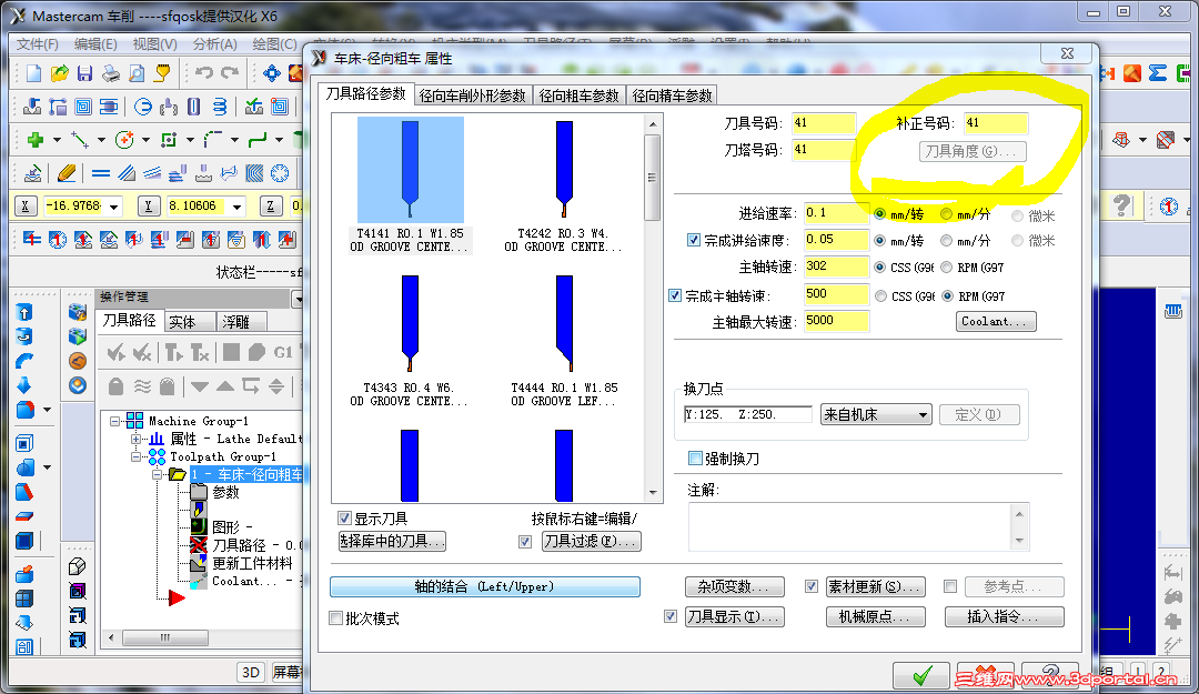

mc x6径向车削径向里刀具角度打不开.有图

 楼主| 发表于 2012-3-13 20:13:21 | 显示全部楼层 来自: 中国浙江衢州
你们有出现这种问题吗

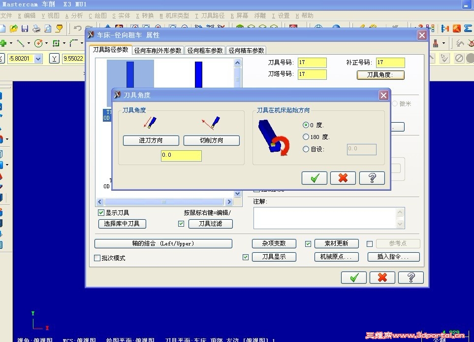

 楼主| 发表于 2012-3-13 20:37:55 | 显示全部楼层 来自: 中国浙江衢州
mc x3都能打开有图

1 W. S; L- b& u+ v9 b5 [( j& L  L3 r. m6 y+ d4 \& H9 S
具体做什么样子的工件,给我们看看,到现在我用没有碰到要换刀片的角度
发表于 2012-3-13 20:43:13 | 显示全部楼层 来自: 中国上海
图纸你可以做适当的修改,

发表于 2012-3-13 21:52:13 | 显示全部楼层 来自: 中国上海
6# wtgkjh 看x3的一目了然

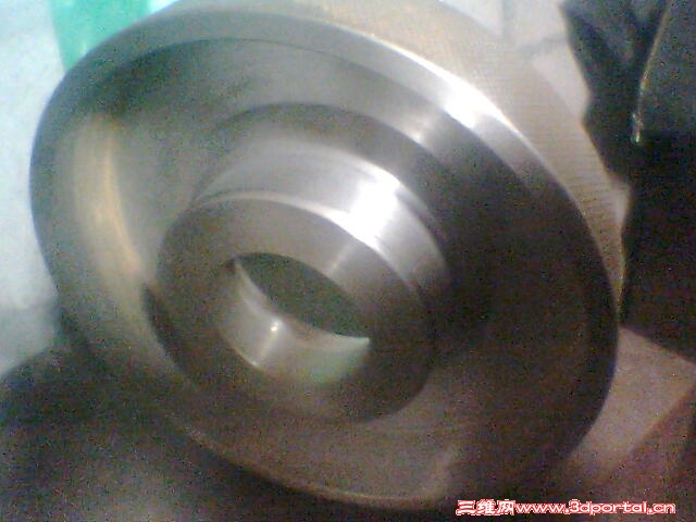

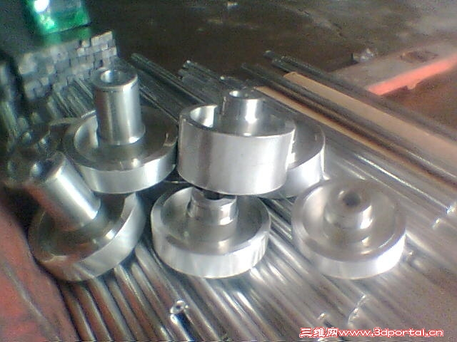

weiwangwei2006

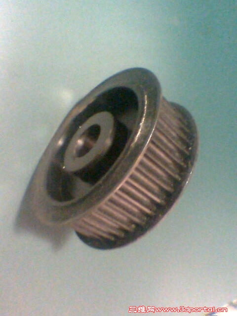

% W5 Y) b5 M( z: e: r* h7 q你好,问一下端面挖槽什么编mc
发表于 2012-3-14 18:37:59 | 显示全部楼层 来自: 中国湖北武汉
楼主这个是不是X6汉化的bug啊???
发表于 2012-3-14 19:30:40 | 显示全部楼层 来自: 中国上海
如果是量大的话我们不会用槽刀加工的,因为槽刀做起来慢,少的话,随便什么刀做,,软件就是mastre$ E: o9 N6 e+ N( @8 a* w: O
像端面加工我们都是自己加指线的,想要什么角度就什么角度

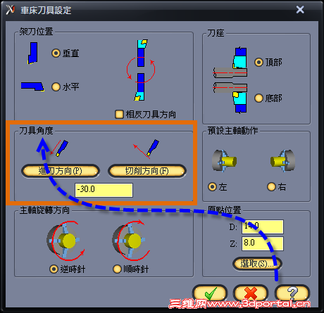

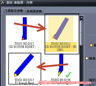

这就是你要刀具角度吗...# Z: ~2 M' `! A9 V4 ^" O" D
https://my-project-kuolung512.googlecode.com/svn/trunk/NEW.gif

发表于 2012-3-14 20:41:36 | 显示全部楼层 来自: 中国江苏盐城
  11楼的正解哦,还是要先看看新功能说明。

本帖最后由 weiwangwei2006 于 2012-3-14 21:28 编辑 3 H* ^$ a& E- @1 D) \+ {9 @8 l
6 ?. ~+ Q9 C" ?- D8 T$ s' Z  M* I那是在刀具中设置,不是在界面

$ q0 j6 ]: `0 R三维总经理你也做数车了吗?加我qq845763744交流一下
发表于 2012-3-15 20:21:53 | 显示全部楼层 来自: 中国四川成都
weiwangwei2006
7 J* Q0 z' H. m8 n" O- n9 `你好,问一下端面挖槽什么编mc  i' \) D1 s" p( S2 C" j
余全华 发表于 2012-3-14 11:12 http://www.3dportal.cn/discuz/images/common/back.gif
- s9 F. M$ P$ ^0 ~' V3 C) j. w我以前的公司有很多你这样的同步带轮,哈哈。
