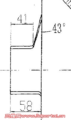

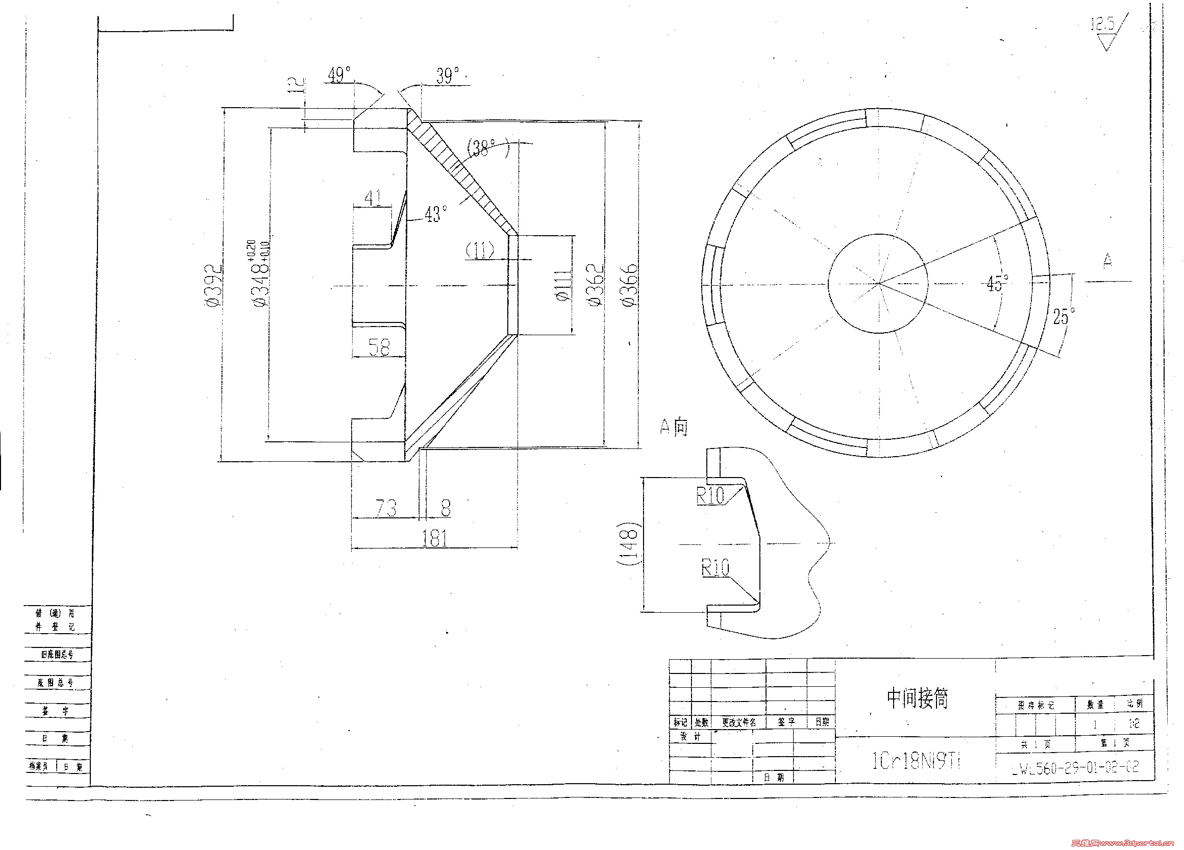

[求助] 这个图怎么画!
发表于 2012-3-14 15:05:21 | 显示全部楼层 |阅读模式 来自: 中国江苏扬州
这幅图怎么画,各位大师急!

这个挺简单的,
0 W4 M( i+ m5 E6 w# p) ~步骤:旋转,切除,倒角即可
发表于 2012-3-14 22:58:52 | 显示全部楼层 来自: 中国河南安阳
图是不是不太完整!
 楼主| 发表于 2012-3-15 08:50:08 | 显示全部楼层 来自: 中国江苏扬州
3# qiyuezhuifeng
- n2 u7 F3 _: |( N! `倒角出不来!不太圆滑!与工程图有出入!

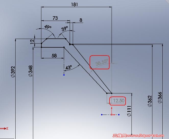

发表于 2012-3-15 09:17:53 | 显示全部楼层 来自: 中国台湾
參考尺寸不用標註草圖就可以完全定義了.

 楼主| 发表于 2012-3-15 10:50:07 | 显示全部楼层 来自: 中国江苏扬州
6# heat_ice2000 0 M0 X5 \2 N! I$ E, n' d' p
这个画出来和图纸不符

发表于 2012-3-15 21:54:58 | 显示全部楼层 来自: 中国台湾
做一段螺旋線,用45度,25度,41,58算螺距圈數.
