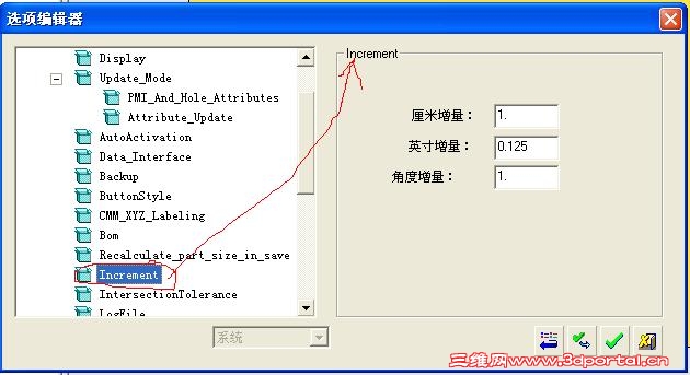

发表于 2012-3-18 09:23:46 | 显示全部楼层 来自: 中国福建厦门
1# kidd168 & g2 ]6 C; g2 X# L4 k6 Z
! P# i  n4 A% V9 A: v3 ]; X5 Z8 l! T, m
如果是PART的话就在这两个图设置就可以
参与人数 1三维币 +30 收起 理由

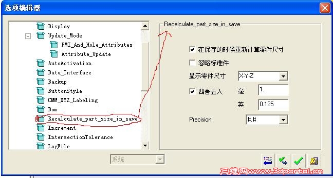

发表于 2012-3-18 09:24:32 | 显示全部楼层 来自: 中国福建厦门
5# lwkj1230  - c8 W; i$ K5 G$ s
2 V& @/ e$ L8 O0 z( W0 h& `
兄弟想的太简单了。这样是不行滴。
4 _% \+ k6 I* g1 c2 s6 p5 Ozhengjunqing 发表于 2012-3-16 17:57 http://www.3dportal.cn/discuz/images/common/back.gif
4 n* W9 D! ^) ~- n: X
5 t' `9 C3 B% c! l  r, `3 u) ?
* j* ]- G9 o& U& `# H1 Z, q* P
出图的话就是在这里设置就可以
