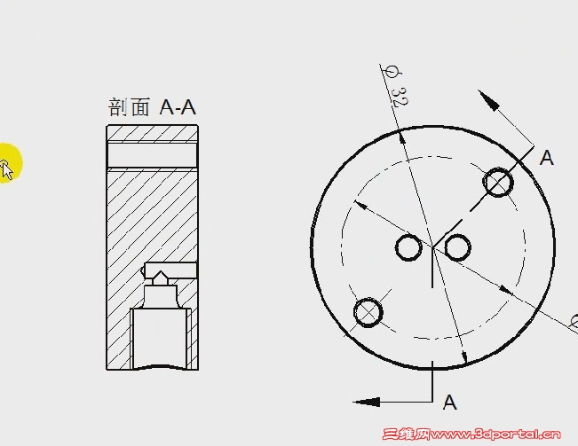

Solid Edge旋转剖多余线条去除方法
% X/ a# h6 ]; q$ q: R7 a许多朋友反映,说是Solid Edge旋转剖中,生成剖视图时,那个过渡处总是会多出一条线来。不知道在哪里设置。& O+ T) [6 ~2 {0 V6 s
下面来演示一下解决方法。
, u' B6 H# |6 C* g9 `, g1 ]: T这是已生成视图的解决方法——在视图属性中改,
! t! X& B) p+ ]再看一劳永逸的对以后生成的旋转剖视图的方法——在选项中改。
