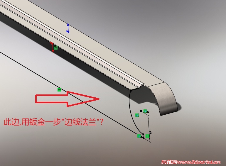

4 h* A& V' C: b2 h3 N7 [2 C3 h( O0 B; w1 ]5 u4 t
怎做出?" b, L8 X0 w, d; J0 e; O& F; B  v
( C! @8 \- C9 ~/ \* x0 m 钣金.jpg

发表于 2012-3-17 13:11:43 | 显示全部楼层 来自: 中国上海
做好基体后展开,加好薄片,然后再折弯?
 楼主| 发表于 2012-3-17 13:56:09 | 显示全部楼层 来自: 中国广东惠州
本帖最后由 fsjt 于 2012-3-17 13:59 编辑 6 U  n6 D8 _4 ]' ~
; c9 v  s6 q/ L: L: V: g
一定要作三个步骤吗?请贴图展视,为盼!先谢了!

 楼主| 发表于 2012-3-18 09:48:03 | 显示全部楼层 来自: 中国广东广州
2011版本以上当直线和圆弧相切时,* b2 V+ t9 P, T$ z
可以选择直线和圆弧后直接做出边线法兰的" n# {8 c& s6 z( N/ o8 @
802210 发表于 2012-3-18 08:36 http://www.3dportal.cn/discuz/images/common/back.gif
% _8 \' y5 X' R. K% C+ ^% A. V9 i& P& V, W
' ~% E; D% w5 R: Z6 e* h0 w多谢兄台指教......
发表于 2012-3-18 10:21:35 | 显示全部楼层 来自: 中国浙江金华
可以用基体法兰+组合实体呀。

发表于 2012-3-29 13:16:32 | 显示全部楼层 来自: 中国北京
先用基体法兰做个长方形,在用边线法兰就行
