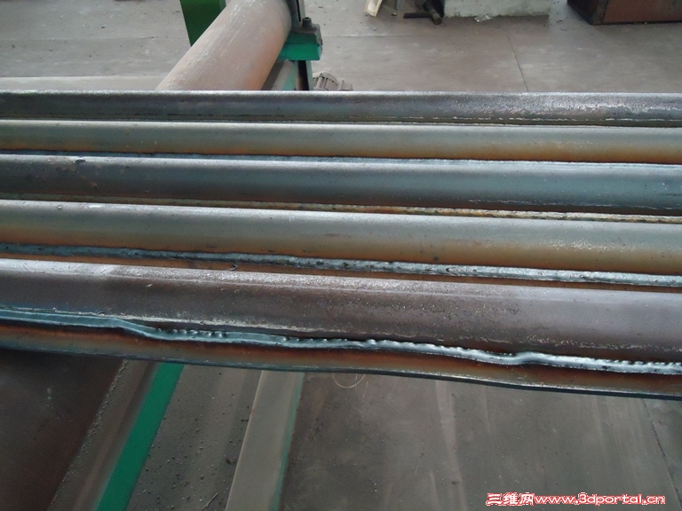

产品:锅炉膜式水冷壁, M+ S  ]) y' y/ O+ p, ~- ?2 }
材料:15CrMoG
+ j! @3 u8 m; {  f规格:管Φ56×5,板T=5mm
7 ?& b' L9 Y) H6 j4 c2 b焊接方法:20%二氧化碳+80%氩气,气体保护焊- U9 {' l& g) F: s4 E+ O
1 R  u% e* X# I& H0 h  R: v1 i' @3 P
DSC00252.JPG 4 {  u# m! w) c7 O  ?2 r( {  N

这样的直焊缝可以用埋弧焊的,效果不错的,

这是自动焊接机焊接的结果,如果铁板之间缝隙过大或者是基材表面灰尘、油渍等都会影响焊接的效果;
, U  `8 G7 Z5 Z  O) R, F一般自动焊接机需要专人在旁边监管并随时确认焊接的效果,主要还是调试速度;
