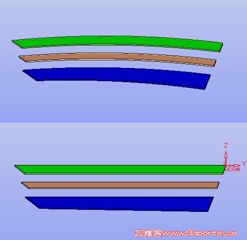

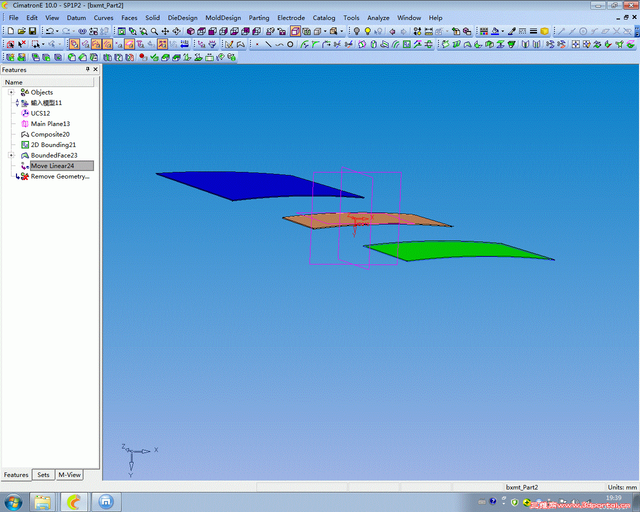

[已解决] E10如何展开为平面啊,帮帮忙,谢谢,做个动画看
发表于 2012-3-17 19:42:25 | 显示全部楼层 |阅读模式 来自: 中国山东青岛
本帖最后由 密密麻麻 于 2012-8-28 09:17 编辑 1 C" f8 U4 U7 U' Q6 ^% u( a
; a/ J7 B6 O  I) I- ?7 M& _& z 新建位图图像.gif
6 Y1 E$ r; f' J4 o1 b  y- U
5 u8 t$ F6 \/ J: b
. Q4 X1 |" G) w' x bxmt_Part2.rar (45.26 KB, 下载次数: 16)

用缠绕可以的,,,

这个用CIME做太简单了

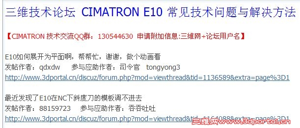

发表于 2012-8-28 09:19:35 | 显示全部楼层 来自: 中国浙江绍兴
发帖主题已经登记到《Cimatron 教程整理汇总》,感谢你们的分享与讨论" `$ l6 c6 j) v1 O1 f- }, E
登记地址:http://www.3dportal.cn/discuz/vi ... &extra=page%3D1+ L+ U% @+ k) B# C% i3 R
