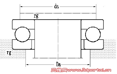

单向推力轴承装配时需要注意什么?如果反装有什么影响?

推力轴承座座圈端面要求平整、且与轴线垂直,轴肩同样要求平整、且与轴线垂直,配合尺寸符合与负载相适应的要求。
6 V$ I' t0 Q3 v" U( a如果轴圈与座圈装反,定位不准是次要的,结果只能是轴圈与轴烧损或轴圈与承座座圈端打滑而烧损!
