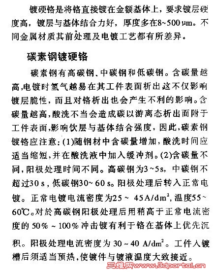

[已解决] 表面镀硬铬,如何保证光亮且不掉。

可以在网上找找,另外表面光亮与否在很大程度上与零件的表面粗糙度有很大关系,所以底材要保证好。

镀铬之前要镀镍打底。

光亮需要磨出来,不掉最好别镀得太厚。

反向电流,再冲击电流,就能保证结合力了。。
