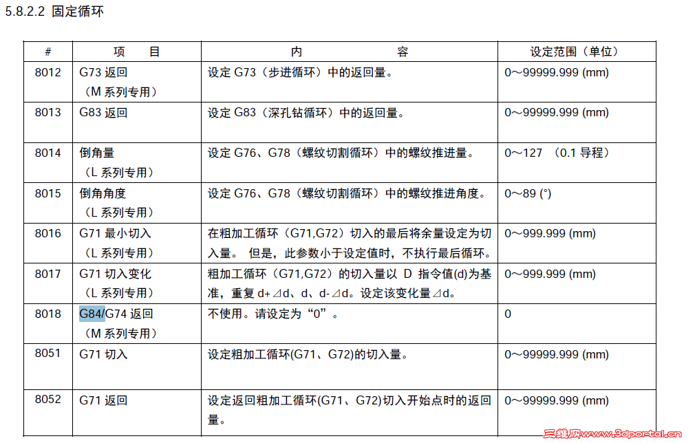

发表于 2012-3-23 08:46:18 | 显示全部楼层 来自: 中国河北张家口
下面两张图是M60S的参数,你自己去查一下资料中,写一个程序空刀走一下就知道了。
路过不买 + 2 技术讨论

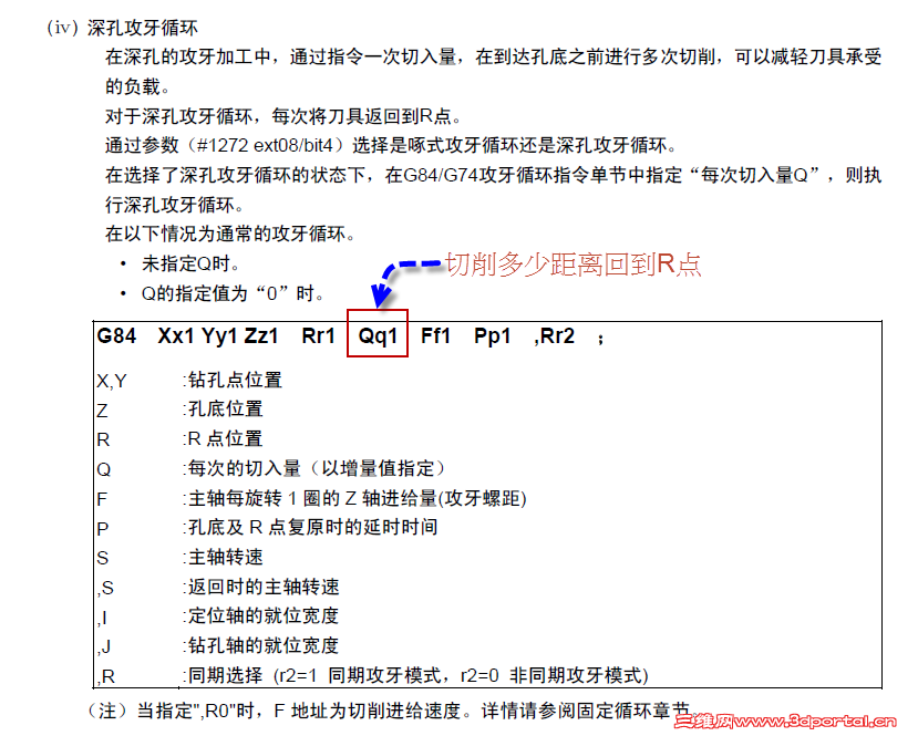

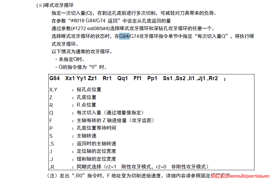

发表于 2012-3-23 10:14:42 | 显示全部楼层 来自: 中国台湾
本帖最后由 chicago999 于 2012-3-23 10:55 编辑 9 ?) T" C+ ?3 P, L+ k
不同意你的观点,深孔要Q的,尤其是钢料
$ T3 C; R1 k1 Z* mlfygif004 发表于 2012-3-23 08:53 http://www.3dportal.cn/discuz/images/common/back.gif
3 S  j3 X* U; u5 M0 _& k  e* b/ c& t

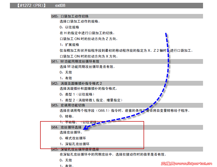

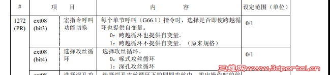

) Y+ Q; j7 e9 s0 i6 N可以证明给大家看看吗,用手机摄影(数位照像机附带摄影功能)拍摄一下,g84 攻牙带Q值的作用吗??0 R7 Z; Q4 M0 [- C, c
让一些(包括我)从来没用过在G84 设Q值的人,看一下吧!…
$ I6 h' w; F& k' @( ~/ n# ~* `参数 【#1272(PR)】 ext08 bit4 * S$ R! _# b" y4 U4 H" @; I
设 0 为 啄式攻牙循环0 \: @/ C+ \- b8 I. P
    1 为 深孔攻牙循环 (这是这作者需要的设定了)
3 |6 C8 C& o. ]3 Z. V参数“#8018 G84/G74返回”中设定从孔底的返回量。
" i% F. G$ \9 v! x. P4 r+ M8 o/ K- Y$ X5 I2 n9 n3 u8 m0 \

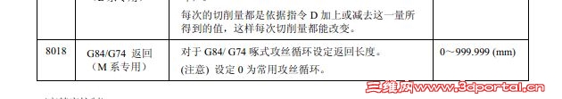

查看 三菱 M70 说明书,是有 G84 带Q值的功能…如图
路过不买 + 2 应助

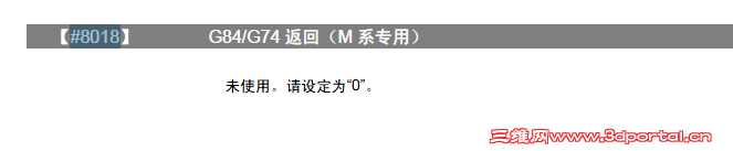

 楼主| 发表于 2012-3-24 21:51:11 | 显示全部楼层 来自: 中国江苏苏州
0 H# b( `8 |: y' Q
* t. U& R) M# h! o4 \/ H& @: Y6 \0 }- {因为机床加密了,参数无法修改。-
2 X5 Q4 v: c5 T6 N+ }& `- q------------------------------------------------
* ~. a& l: `. b4 }+ _$ Q% x- L: r我看了参数设置,如下:0 D! l4 l6 Q/ K' s( t/ {. T
参数 【#1272(PR)】 ext08 bit4   已设置为“1”
* E: ]5 H6 T5 a" l参数“#8018 G84/G74返回”中设定从孔底的返回量   这个选项是“0”
7 Y* \* r: A5 R; G! e  H$ T, h---------------------------------------------------, @& L" ~5 B0 ~5 Y( n5 C+ |
目前攻丝带Q无效。 想问下是不是参数 “#8018 ”设置有问题?    另请教,怎么破解修改参数密码?
 楼主| 发表于 2012-3-24 21:52:56 | 显示全部楼层 来自: 中国江苏苏州

 楼主| 发表于 2012-4-10 23:28:05 | 显示全部楼层 来自: 中国江苏苏州
楼主具体说说是怎样搞定的可以不?!分享一下啊!3 W" J* M) @& O4 e
zxxhh 发表于 2012-4-9 09:52 http://www.3dportal.cn/discuz/images/common/back.gif
参数 【#1272(PR)】 ext08 bit4  设置为  1
0 i9 {1 ^2 G: ]参数“#8018 G84/G74返回”中设定从孔底的返回量 设置为x    (x大于0即可)  如果设置为0,跟不带Q的效果一样~0 u% @7 r* D: T9 D) C' `7 y
9 G5 }/ a- o6 p. k; A, j2 \

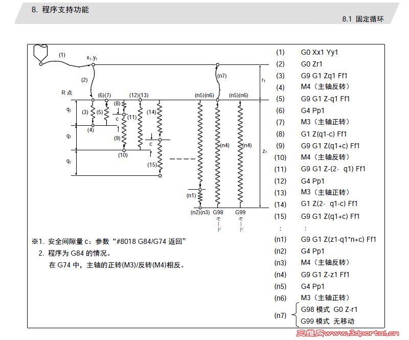

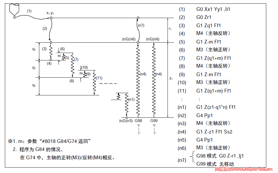

发表于 2012-4-11 13:35:22 | 显示全部楼层 来自: 中国陕西西安
Q的数值是一次攻多深,如果盲孔,或者需要排销的,就设小一点,如果通孔,那么就可以写大一些,一次就攻通了!
