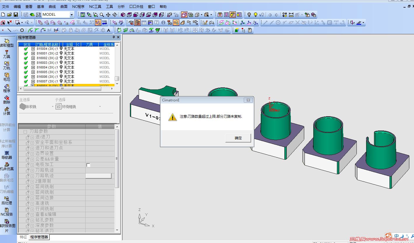

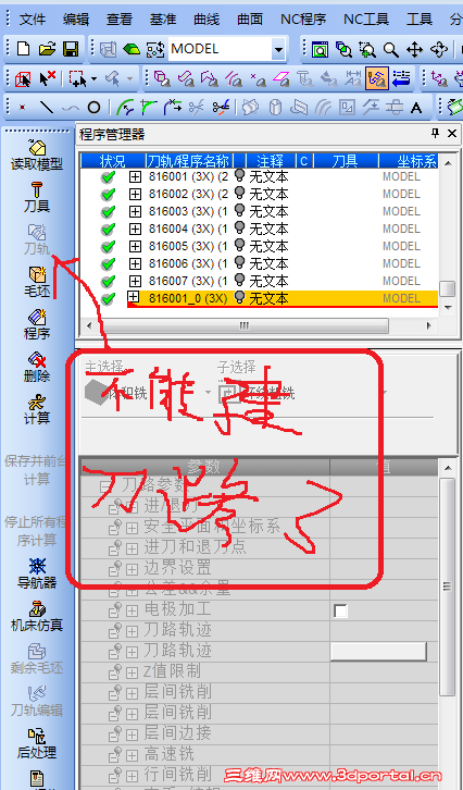

4 F8 A$ y: Y) q% A; n. @- n# y今天用E10.0编刀路,居然不能再创建TP了,呵呵怎么会被限制了只能写这么多条程序哟??
# j' l. {0 Y( p3 Z希望可以不受限制的写刀路

哇,总计多少个啊
 楼主| 发表于 2012-3-24 13:01:45 | 显示全部楼层 来自: 中国重庆
总共只能创建100条TP# q- u- l' b: t; R
不够用啊
发表于 2012-3-24 13:24:59 | 显示全部楼层 来自: 中国四川绵阳
算了下:总共100TP,每个TP可编200条刀路,总共可编2万条刀路。4 j5 M) O% u+ M; \9 V- t3 q2 e
- c6 ^) {# P& ], ~% ?
看你图是电极,拆电极超过100个?
' O' ^- c: `8 g# J) s. J3 f2 B! |
5 r* u  O( t8 e% D3 I* [2 u' Q7 a8 }不过更可能的是你习惯按刀具来分TP,这样一个电极就要占用几个TP。一个电极用3把刀算,你总共只能编30多个电极。
( ~% K: n8 a' T- x* Y
6 C% r% i5 {) z6 ~+ `( @2 K如果你习惯按电极个数来分TP,那就可以作100个电极,基本上够了。如果不够,说明模具比较大,可以分左右2部分存2个ELT。。。所以也够了。
